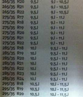

    Ma i cerchi della serie 6 montano su e60?
    Anche su "elaborare" riportano la stessa cosa...
    anzi, 10" raccomandato!

    ma allora?penso che a questo punto questi link non siano molto affidabili:-k

    In ogni caso il canale da 9" con il battistrada da 285mm e' sconsigliato,puo' essere accoppiato ma la spalla del pneumatico lavorera' male anche se run flat.

    Mettiamola così.. non monterei mai una gomma 285/35 su un cerchio con canale da 9"

    Nemmeno io! Ma se avessi i soldi per una bella M5 con i 9" di serie con le 285...! Chissenefrega! Sono originali e omologati TUV! Io di quello che dicono i gommisti mi fido ben poco (per esperienza)!

    Ho chiesto al gommista in merito al canale da abbinare al pneumatico.Lui fa riferimento ad una tabella Michelin,in merito al caso del canale da 9" e pneumatico da 285mm mi ha detto che se runflat non ci sono grossi problemi,se fosse un pneumatico non runflat la spalla tenderebbe a lavorare in modo non corretto e non esclude cedimenti della stessa soprattutto se si ha un uso dell'auto prettamente sportivo.
