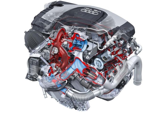

    Le migliorie rispetto al motore V6 di base. Non è solo un V6 con due turbine.
