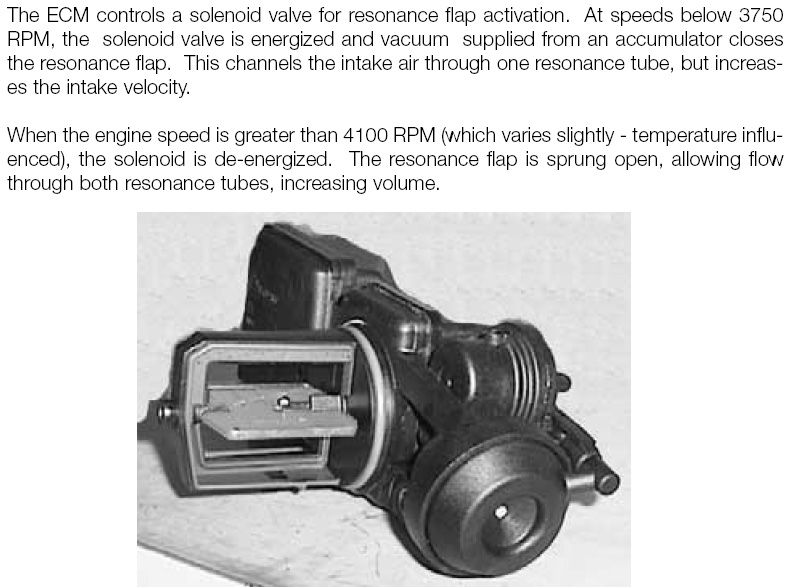

    io e Rox adesso abbiamo cambiato la valvola Disa

    Per così pco?! Allora cerco almeno di partecipare attivamente suggerendo di prestare attenzione al "SENSORE CAMME LATO ASPIRAZIONE", io ho riscontrato questo problema poco fa, sul forum se ne parla parecchio e pare proprio che in molti son stati colti alla sprovvista. Il pezzo costa circa 100euro e si sostituisce in autonomia. La mia rottura è stata improvvisa senza precedenti segni di cedimento.
    Ora vado a cercare qualche info sulla "Disa", che non so cosa sia #-o

    Dal giorno alla notte la macchina è impazzita, sembrava aver perso 100cv, soprattutto in basso. Poi fatica ad avviare a caldo, ma a caldo anche se la macchina viene lasciata spenta ma sotto al sole! Poi invece magari si accendeva e andava bene per qualche ora... e poi ancora problemi, pensa che l'ho fatta spegnere due volte al semaforo perchè accellerando dal minimo i giri non salivano ma scendevano! Tutto improvvisamente senza nessun precedente sentore o avvisaglia!!!
    La mia disa fa rumore.....mmmmmmmm... BOH! Sto ancora cercando di capire cosa sia, anche se sospetto di aver capito si tratti della valvola che controlla la geometria dell'aspirazione.... cmq avendo scoperto poco fa di cosa si tratta di certo non ho mai prestato attenzione per eventuali rumori o altro! Ora mi vado a leggere la vostra esperienza per riconoscere subito eventuali anomalie a riguardo ;-)

    ci sono vari video su youtube,basta cercare bmw disa

    ...si si infatti mi son già fatto una discreta cultura, quasi quasi appena ho un momento la smonto per verificarne stato d'usura e funzionamento!

    Se può aiutarti, mi autoquoto: :wink:
