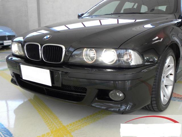

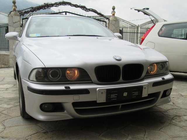

    Gli ho solo chiesto se gli piacciano o meno :D /emoticons/biggrin@2x.png 2x" width="20" height="20" /> Mica di cambiarle con la pistola puntata :D /emoticons/biggrin@2x.png 2x" width="20" height="20" /> Rilassatevi un po' guys :D /emoticons/biggrin@2x.png 2x" width="20" height="20" />

    CABRIO..ragazzi tranquilli..:mrgreen:..
    la e39 la amo così comè..perchè più passa il tempo e più la trovo particolare e bella..le freccie chiare o diverse salterebbero subito agli occhi anche all'osservatore non esperto di bmw..notando la non coerenza dell'abbinamento..quindi meglio lasciarla così..come affermano Puccio Riccardo Spadiz..e Crino..:wink: e non perchè loro vogliono impormi una loro scelta Cabrio..ma perchè io amo le cose originali..
    per quanto riguarda i cerchi io posso montare al max i 235 su 17" ma preferisco lasciare su i 16" per non compromettere l'ottimo confort della vettura..confort già messo a dura prova dalle strade in pessime condizioni che ci sono quì da mè..tappezzate da dossi..a gobba..che costringono a guidare come lumache..inoltre mettici che la e39 pesa parecchio e puoi immaginare..
