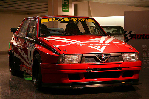

    bene ! bravo ! riguardo le bmw da competizione non so molto, non mi sono mai documentato.. anni fa invece mi ero appassionato alle alfa 75 dtm
    questa mi faceva impazzire !
    questa era il massimo ! la versione A1 turbo 400cv e 300 km/h ! :mrgreen:
    fine O.T. ;) /emoticons/wink@2x.png 2x" width="20" height="20" />

    BELLISSIMA..!!
    dimenticavo che questa officina è di un ex pilota di gruppo 5 IACOANGELI..ad ariccia zona castelli romani..che oltre a preparare vetture da gara elabora vetture stradali..e oltre varie bmw come ad esempio una stupenda 850 ì csì..c'era anche una alfa 75 v6 turbo di un cliente che l'ha presa in germania e l'ha portata a una potenza di 400cv..oltre a due alfa gtv da 2 litri elaborate per gare di vetture storiche..che solo guardarle ti fanno scordare di tutte le altre bmw..=P=P
