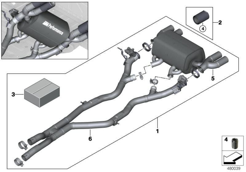

    Non capisco: le valvole sono sul finale, mica sul centrale! Quindi???
  2. Harakid
    Harakid Primo Pilota
    1.261
    698
    31 Maggio 2011
    242.426.398
    M4 Comp.
    si, solo il finale
    sono sul centrale...io ho trovato solo il numero 5 della figura che allego.
