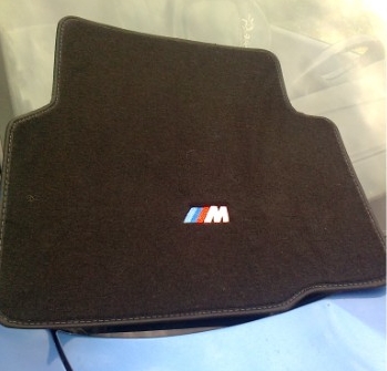

    ma prima dell'assetto non dovevi comprargli i tappetini???

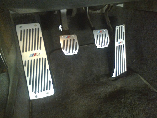

    Siii già fatto! Aspetta che ti ripropongo la foto sia dei tappetini che della pedaliera:

    belli! :wink:
