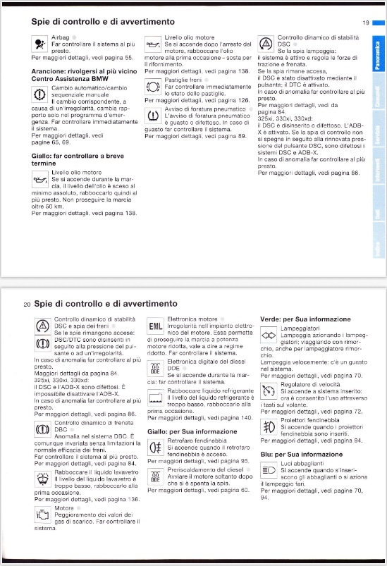

    Mi permetto di linkare questo filmato in cui si vede una M3 manuale che ha spia DSC accesa e spia freni gialla come se non erro sulle altre E46 con DTC...
    ...che sia l'M Track Mode per le pre restyling senza la spia con la freccina?

    noi abbiamo il dsc non il dtc sulle E46;-)

    Intendo questo Michele che sul manuale è indicato come DTC:

    l'E9x ha il dtc
