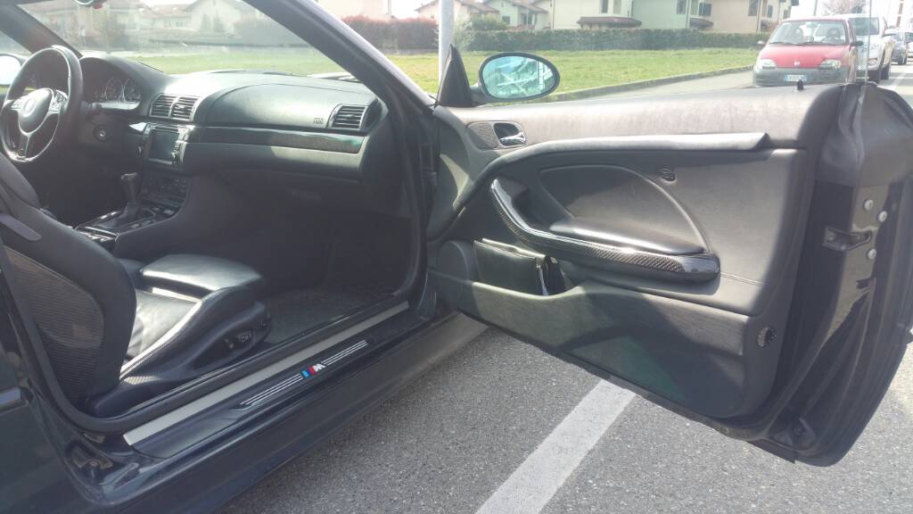

    Qualche foto veloce
    Devo ancora verniciare il listello luci

    Grande Maurizio!!!!
    Però non mi piacciono le coperture che hai applicato.

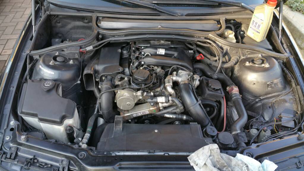

    Ieri fatto un po di lavori tagliandi alle macchine
    Olio Motore
    Filtri aria /gasolio / clima
    Un po di pulizia vano motore

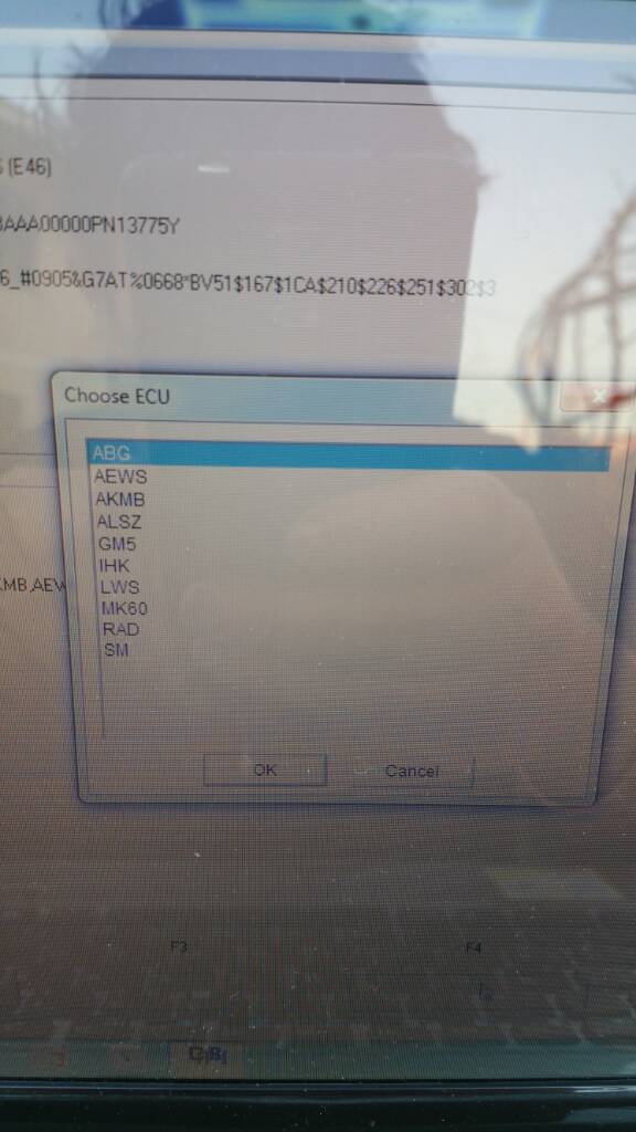

    Oggi dedicato alle codifiche CON NCS (grazie a [MENTION=53598]Thriller[/MENTION])
    ma nonostante aver allineato le centraline due non riesco a vederle ultimo tentativo sarà vedere i collegamenti k bas se sono tutte ok.
    :( /emoticons/sad@2x.png 2x" width="20" height="20" /> :rolleyes:

    Sono riuscito a
    Inserire nel VO sedili elettici con memorie e allineare con gli specchi esterni.
    Prima videata centraline
    Dopo codifiche
    Ora devo inserire le centraline porta
