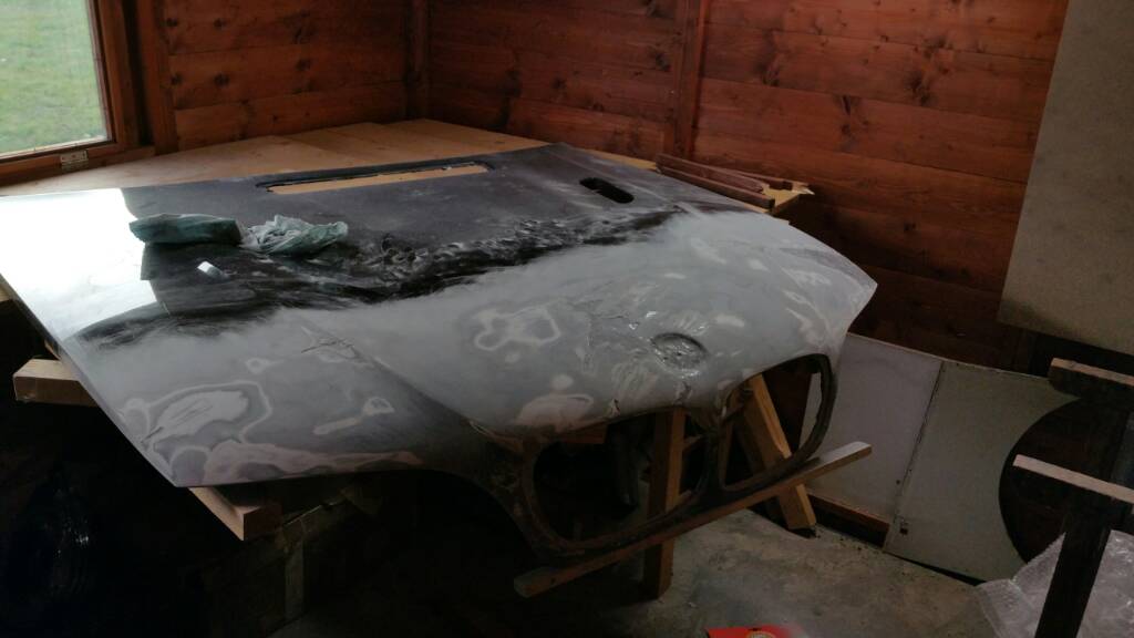

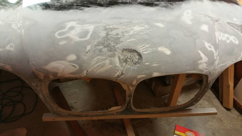

    ///m black dark car
    Alcuni avanzamenti
    Prima resinatura
    Livellato ora stucchiamo dove serve poi altra sgrossata

    Mauri....già che sei dietro....allarga le linee che partono dai reni ;) /emoticons/wink@2x.png 2x" width="20" height="20" />

    Ci ho pensato ma ci andrebbe troppo materiale di apporto che non porterebbe ha una stabilità nel tempo

    Maurizio non vorrei fare l'uccello del malaugurio, ma se sicuro che l'ago lo di curvatura sia proprio giusto, oltre alla sagoma dei reni devi tener conto anche di quello.
    Se lo sbagli quando chiudi la punta del vogliano potrebbe rimanere troppo interna oppure uscire e stare troppo esterna...
    Prendi un riferimento comune tra un cofano normale e il tuo da riparare (che so punta post lat. è relativa punta ant sotto la griglia) e controlla le distanze facendo una specie triangolazione...
    Le misure che ottieni dovranno essere uguali tra i due pezzi.

    Si si ci ho pensato fatto una dima di cartone per la curvatura del naso del cofano.
    Ora e ' quasi in quadro leggermente aperto lato di dx che recupero continuando a rinforzare la parte posteriore.

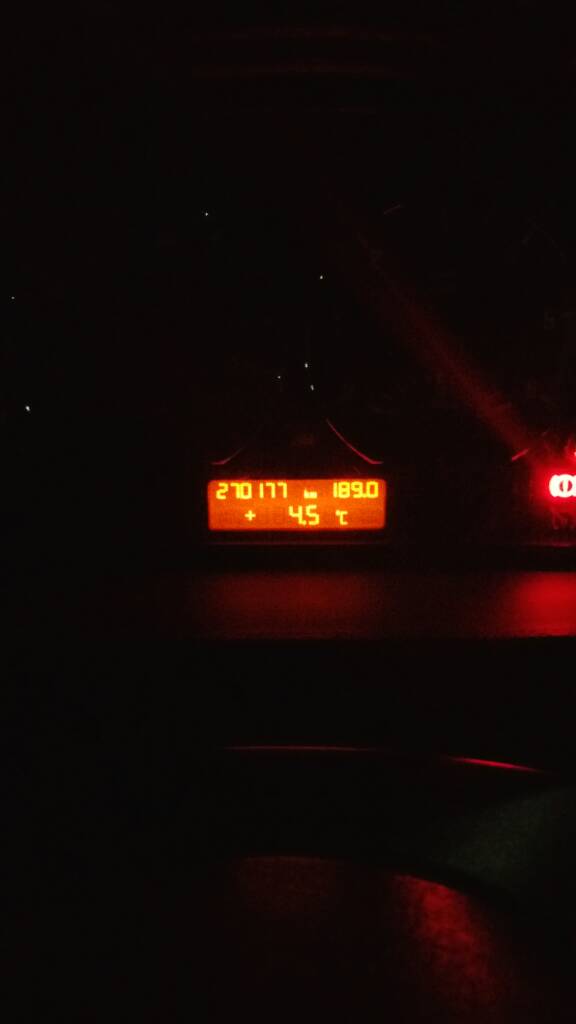

    ///m black dark car
    Altro traguardo della piccola

    Ottimo, sia i km che mi l lavoro...

    Non devi applicare tutto stucco, ma devi fare un supporto (2 mm) e poi stuccarlo.
    Un'amico ha fatto fare il Powerdome sul cofano di serie e ad oggi ancora nessun problema ;) /emoticons/wink@2x.png 2x" width="20" height="20" />

    Cioè non ho capito
    fai supporto con che cosa ?
    Poi per riempitivo?
    Ma quella in foto me la ricordo, non mi ricordo ha passaruota allargati?

    ///m black dark car
    Che bei chilometri ha sul groppone la tua auto.
    Mi piace moltissimo di gran parte di noi, che nonostante i tanti chilometri, molti meno la mia, e gli anni delle vetture, le teniamo come orologi. La stragrande maggioranza delle persone le lasciano andare fin che vanno e poi le rottamano.

    Non ti so dire cosa abbia usato il carrozziere, posso chiedere se ti interessa.
    Si allargati davanti e dietro.
