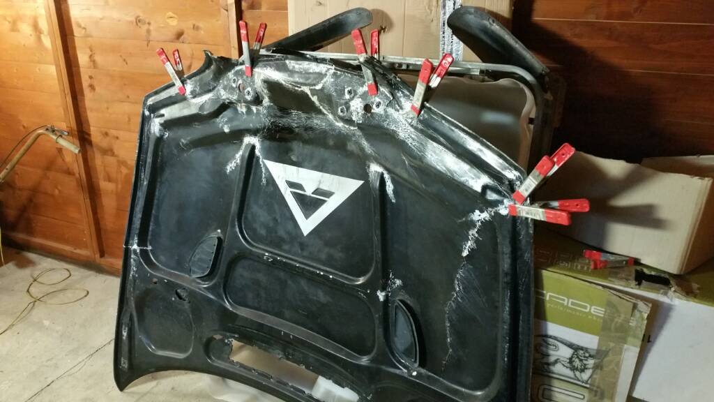

    Ecco come e ' il pezzo di sotto con i pezzi

    Alla fine manca solo la parte dei remi
    Mi studio poi qualche modo pre farla.

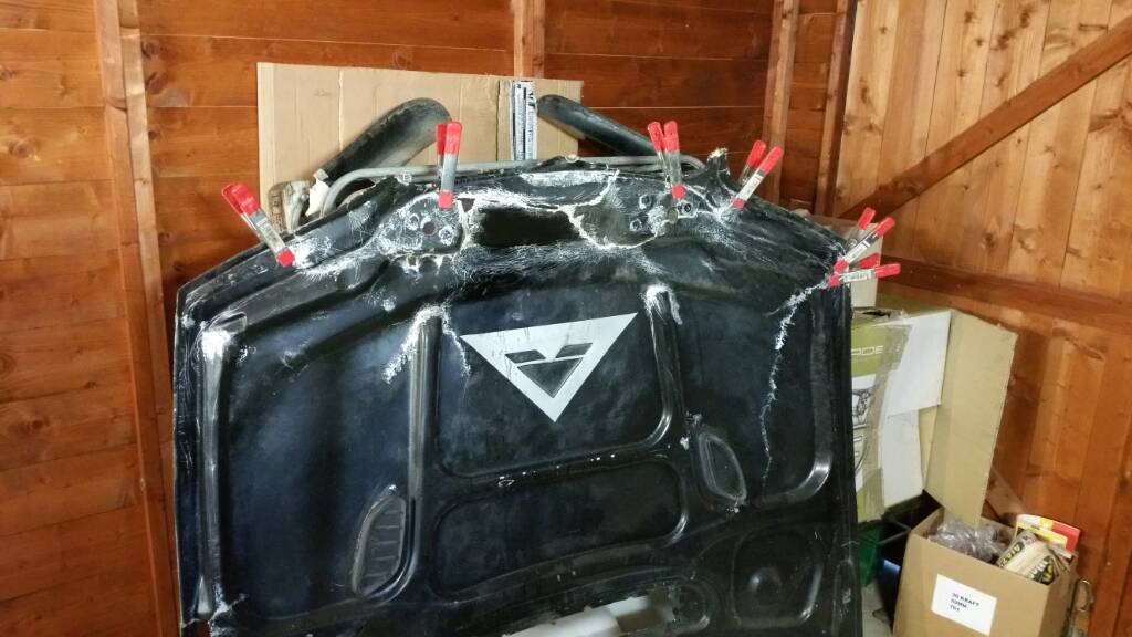

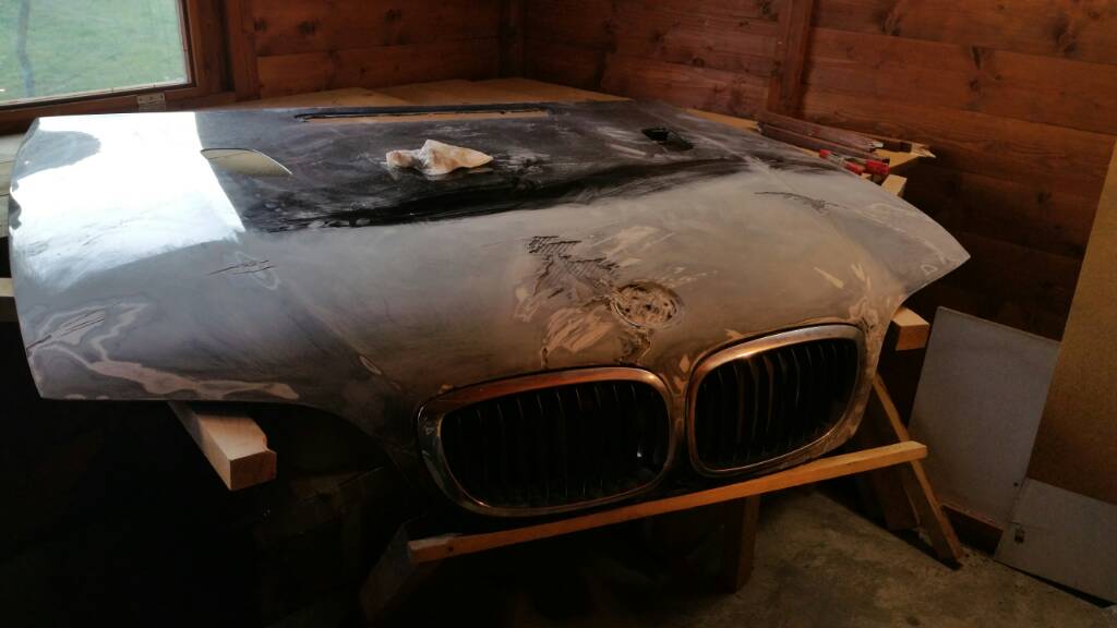

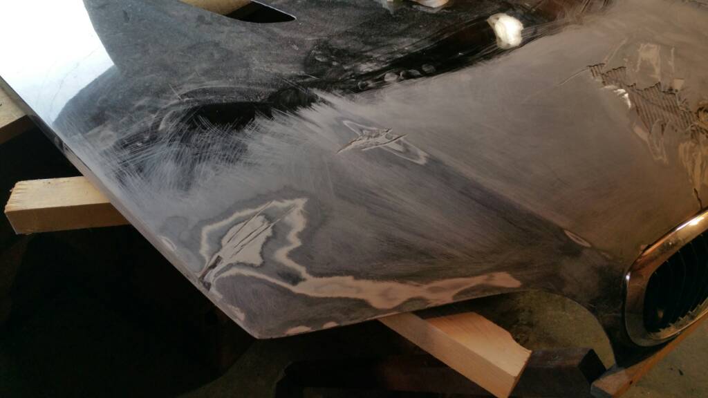

    Mentre siamo andati avanti nella preparazione della parte superiore.
    Una volta resinata parte interna per renderla piu ' robusta la lasciano asciugare una volta indurito passiamo lato superiore.
    Vediamo con i remi come si presenta
    Direi che può andare
    Ora prepariamo la superficie per la resinatura

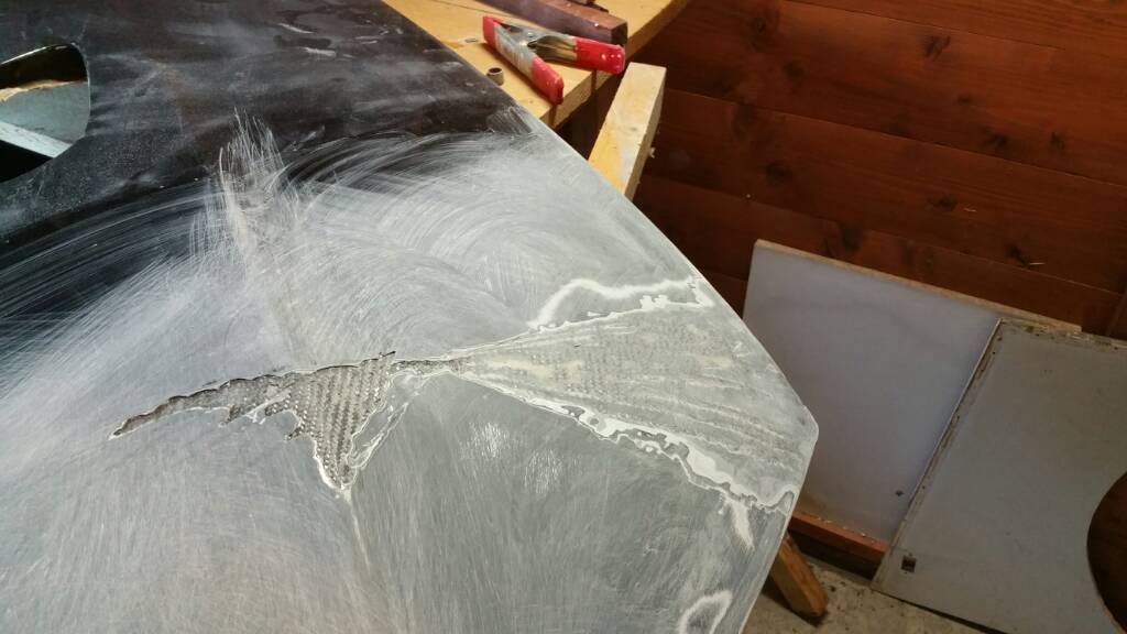

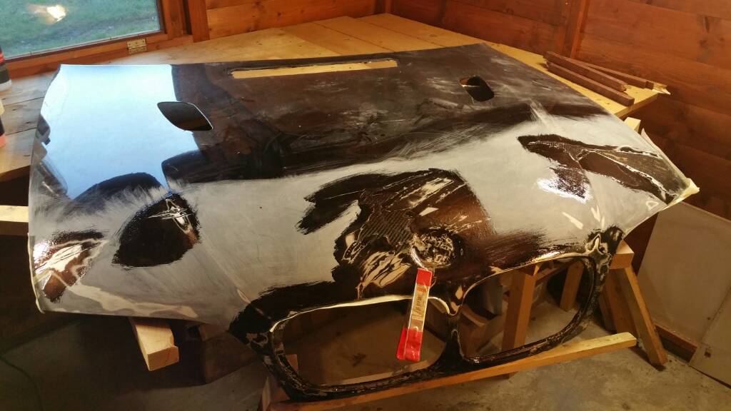

    Postiamo a nudo il carbonio dove piu ' rovinato per poterlo resinare

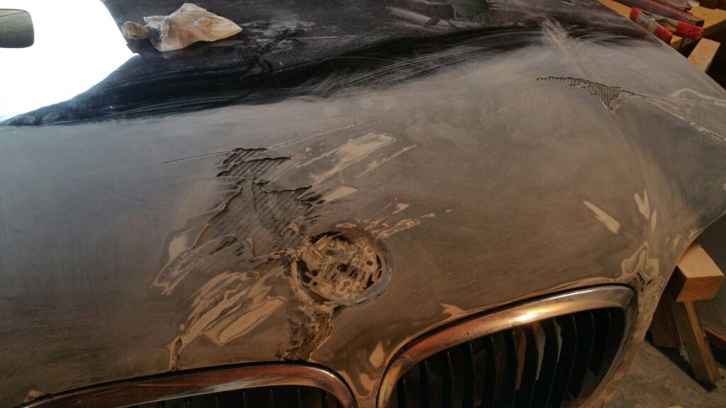

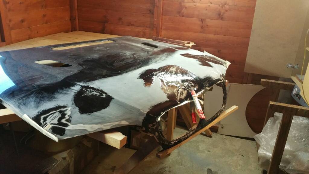

    E poi una mano di resina
    In alcuni punti usereste stucco per vetroresina per poter ricostruire piccole parti

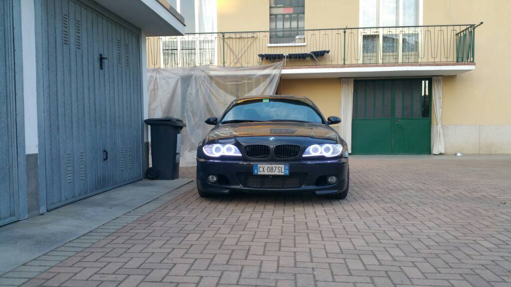

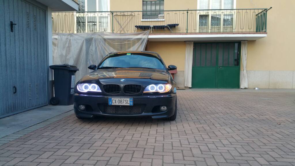

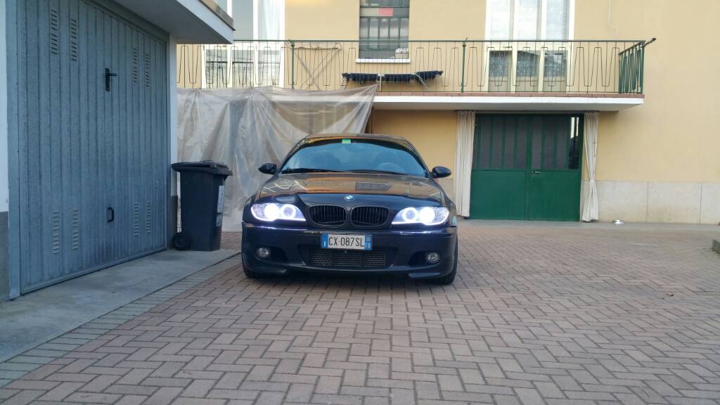

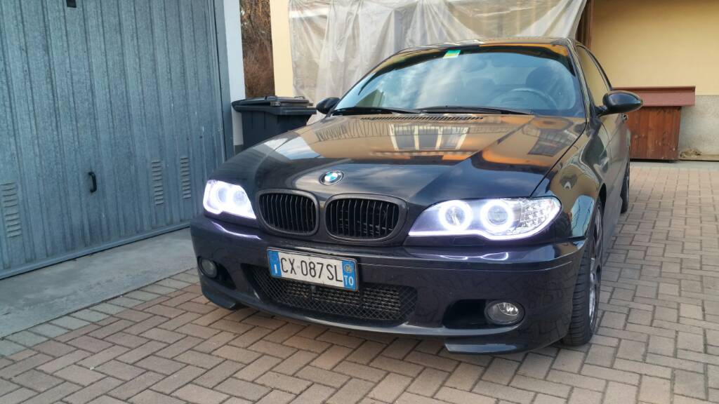

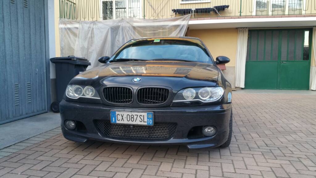

    Ultime foto
    Fari spenti
    Luci di posizione
    Freccia
    Anabaglianti

    Ottimo lavoro carissimo!!!

    Ciao stefano grazie mille
    Grazie anche a te e ' rinata

    [-XCiao Maurizio! !sempre al lavoro eh...bene vuol dire che stai bene:)
    ma che è successo? un incidente? spero nulla si grave.che lavorone!
    mi sai dire dove li hai presi e che misure hanno gli angel eyes smd?da una parte si accende solo metà corona.

  11. TheRiddle
    5.169
    169
    13 Luglio 2003
    7.862.171
    Duemilaotto con la tela
    ///m black dark car
    Mike, ottimo lavoro
    Ti faccio un unico appunto
    La resinatura in questi casi è' sempre meglio farla per infusione sottovuoto..
    Le 2 pelli saranno totalmente solidali tra loro e ogni fibra sarà impregnata a dovere
    Si può dare anche in modalità casalinga e viene un ottimo lavoro se si ha manualità ( che hai)
    Ottimo cmq !!

    Grazie mille bè breve breve no però ci provo

    Ciao carissimo purtroppo si tamponato
    Misura 110 presi in america sui 60 euro

    ///m black dark car
    Ciao grazie mille
    E lo so ma mi accontento intanto vediamo come viene

    110?ma io ho misure differenziate,sono gli smd che prendemmo con gruppo di anquisto.non sai dirmi che misure sono?almeno acquisto senza smontare gia' i gruppi ottici :) /emoticons/smile@2x.png 2x" width="20" height="20" />

    Si sono piu ' grandi avendo messo il doppio lenticolare.
    Se non ricordo male erano 106 standard
    Hai tempi mi pare fossero 93/100 ma devo controllare meglio
