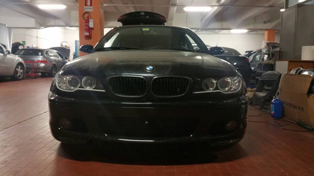

    Ragazzi ci siamo quasi

    Stefano per specchi come stai risolvendo?

    Bellissima Mike, cosa ti manca?

    Una piccola perdita del sotto farò di dx e qualche codifica

    Intendi il lavafaro?

    Si esatto

    Bene arrivata anche la centralina dei nuovi led

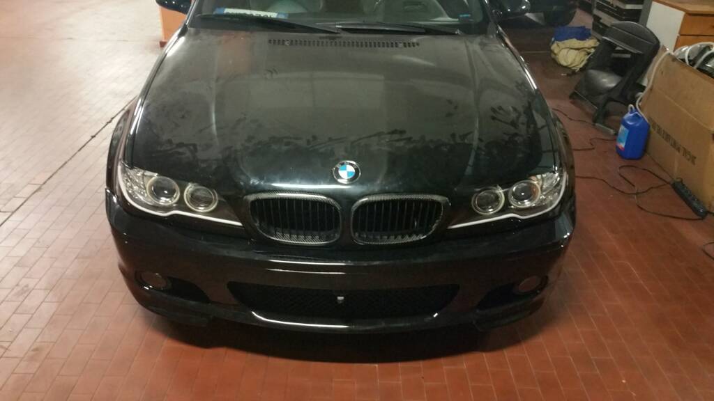

    Provato con mio Amico " il dottore BMW " pare che non si possa solo memorie con sedili fatta e trovare gabola per spec dx che si inclina con retro .
    La chiusura automatica mi diceva che a memoria sua M3 non aveva

    Ciao caro sono gli originali M3 con centraline nelle porte con due gruppi di contatti per porta.
    Quindi ho cambiato tutto il cablaggio porta per invecchiare il sistema essendo la mia Rert.
    Poi fatto arrivare i due contatti nuovi direttamente in centralina sotto cruscotto con anche positivo sotto fusibile.

    Guardato link ho fatto tutto però ora devo abilitare la chiusura con telecomando
    Ora li chiudo con il tasto
    E
    Ho le memorie con i sedili
    Mi pare che abbia usato NSC come programma non so se e ' sigla giusta
