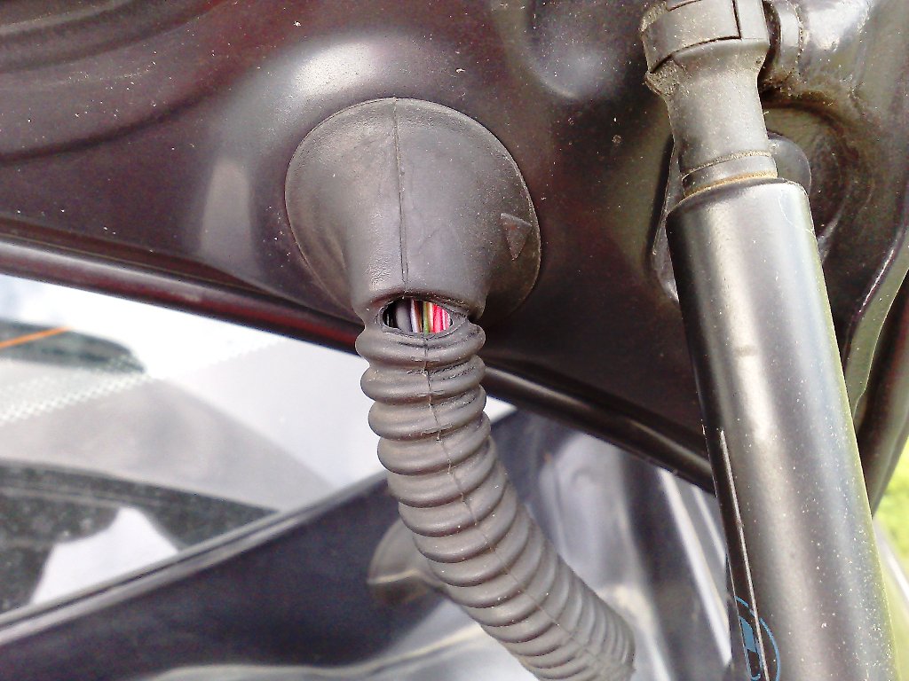

    Allora ecco il gommino che si stà rompendo e dovrò sostituirlo
  14. Cruel Intentions
    18.640
    1.274
    6 Febbraio 2007
    24.377.552
    320i coupè E36, C2 HDI
    bella rottura di scatole.
    devi sfilare tutti i cavi dal portellone :-( poi sono tutti legati alle estremità del gommino.
  15. THE GAME
    9.282
    514
    20 Aprile 2008
    75.295
    BMW f31 320d xdrive Msport
    bella sega!!!
  16. mike.
    mike. Presidente Onorario BMW
    17.636
    1.022
    23 Giugno 2009
    585.157
    BMW 520 F11 M///

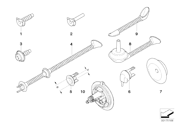

    In teoria dovrebbe essere il numero 4
  17. Cruel Intentions
    18.640
    1.274
    6 Febbraio 2007
    24.377.552
    probabile, in quei lenbi alla fine sono legati i cavi per non farli scorrere.
  18. m_dream
    m_dream Presidente Onorario BMW
    10.337
    433
    28 Febbraio 2010
    97.830
    e46 cd ///m, Clio RS 2.0 200cv
    bella rottura si però secondo me quello che hai ora per evitare lo sbattimento si può riguintare IMHO
  19. mike.
    17.636
    1.022
    23 Giugno 2009
    585.157
    BMW 520 F11 M///
    Esatto e non solo i connettori non passano e dovro sfilare ogni pin e rimetterli uno ad uno , sarà occasione per verificare anche i cavi come sono certo è che porterà via un po di tempo ...
  20. mike.
    17.636
    1.022
    23 Giugno 2009
    585.157
    BMW 520 F11 M///
    In che modo ?
