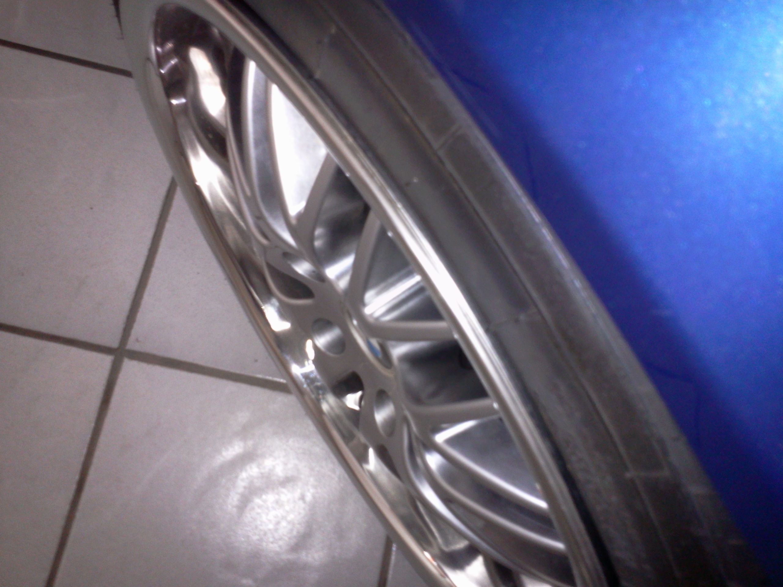

    vecchie foto di Cesabas.
    225 su canale 8:
    255 su canale 8:
    Guarda che pancia :mrgreen::mrgreen:

    questo è l'effetto contrario 255 su 9,5[​IMG]

    sicuro che sia un 255 ? le mie non sono proprio cosi ciucciate dietro...

    potrebbero essere RE040

    si, cambia molto in base alla marca della gomma.

    si sono 255 le monto io adesso:wink:cque l'effetto è dovuto al cerchio da 9,5 troppo largo x una 255:wink:

    Ma in teoria no da vari calcolatori forse come dice Carlo dipende dalla marca della gomma tu che cosa monti

    Guardate che cosa carina che ho trovato
    Come si vede con 9.5 danno adirittura misura consigliata 255 /265 con una minima di 245

    Ora monto una gomma economica di ripiego...cque anke con il vecchio treno di sport contact 3 il risultato era uguale:wink:sicuramente dipende anke dalla durezza della spalla del pneumatico...ma resto dell'idea che la 255 vada bene sul 9:wink:

    ma infatti i miei cerchi dietro sono da 9,5 e le 255 non sono così tirate come quelle della foto...ma qui cerchi sono i tuoi ? che marca sono? e che gomme montano?

    domanda spontanea allora:
    ma la spalla del pneumatico ne risente quando la gomma è più tirata? la gomma stessa lavora con la stessa resa come con un canale più piccolo o no?
    a me dà l'impressione che a parità di pneumatico, più largo è il canale peggiore sia la resa e la durata della gomma stessa, mi sbaglio ?

    si sono i miei(ma provvisori:cool:)modello orobica 20 come i tuoi in firma:mrgreen:
    riguardo la resa e l'usura del pneumatico sicuramente sarà anomalo in queste condizioni:confused:bisognerebbe optare x un canale 9 che con la 255 calza a pennello:wink:

    così poco tirate lavorano perfettamente e senza alcun problema.
    i problemi si generano con gomme veramente molto tirate, non tanto problemi di usura ma problemi di perdite d'aria dai talloni.
    per intenderci montare un 225/40 su un 9,5 non dovrebbe essere ancora a rischio di perdite d'aria.

    non c'è nessuna anomalia per l'impronta del battistrada a terra ?
