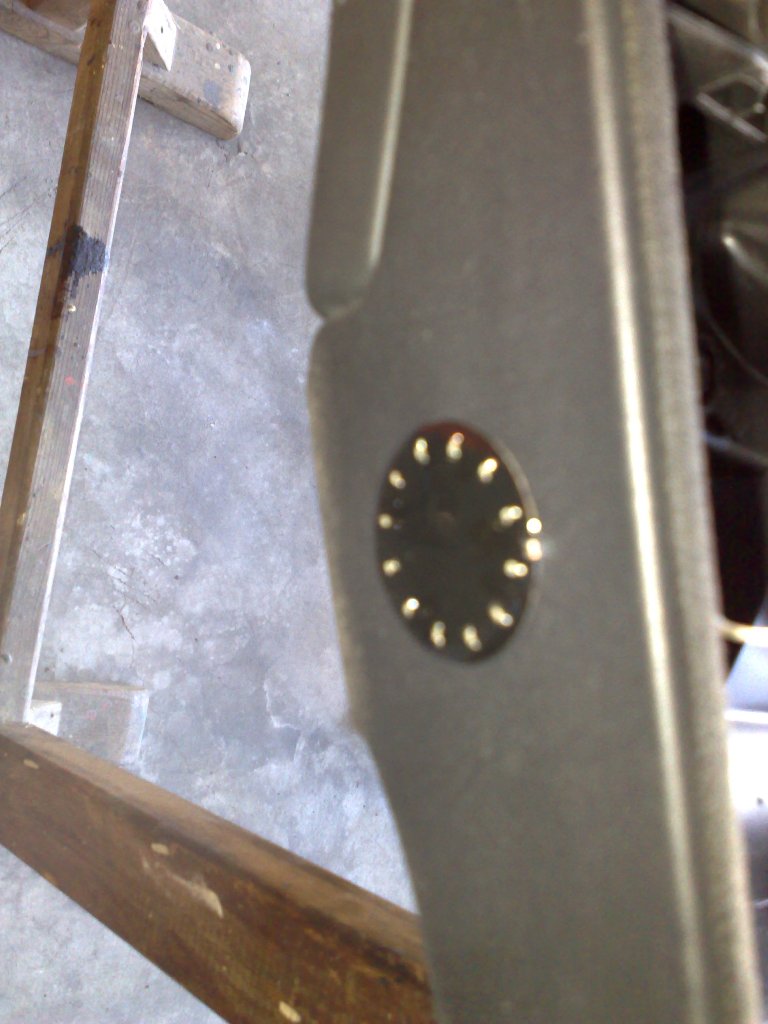

    Mi sono sempre piaciute le luci d'ingombro delle porte oltre ritenendole molto utili nelle zone poco illuminate
    Ecco che mi sono messo al lavoro per cercare di trovare quello che mi piaceva di piu e che mi soddisfava ed ecco cosa ho trovato in un negozio di Tuning:
    Vediamo meglio in dettaglio questi dischetti con led rossi
    Sono molto sottili e molto luminosi, vengono utilizzati sulle moto come stop penso
    Qui li vediamo spenti
    Ed eccoli accesi
    Bene ora individuiamo l'area dove poter mettere il tutto sulla fiancata del rivestimento porta
    Proviamo a fare un fotomontaggio per vedere come si possono presentare

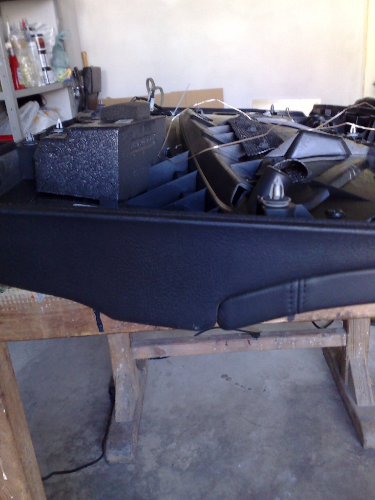

    Ok partiamo con lo smontaggio del pannello porta, e facciamo passare i fili di collegamento , nel mio caso avendo già fatto passare i fili per i led sotto porta sono avvantaggiato.
    Il collegamento deve essere con la plafoniera quindi con le luci vano piedi
    Facciamo un piccolo buchino per far passare i fili, e incolliamo i dischetti dei LEd con la pellicola 3M , previa pulizia della superfiche del pannello porta.
    Ecco come si presentano

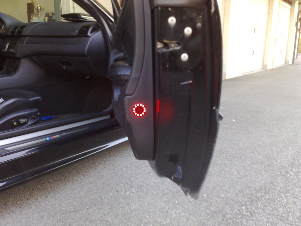

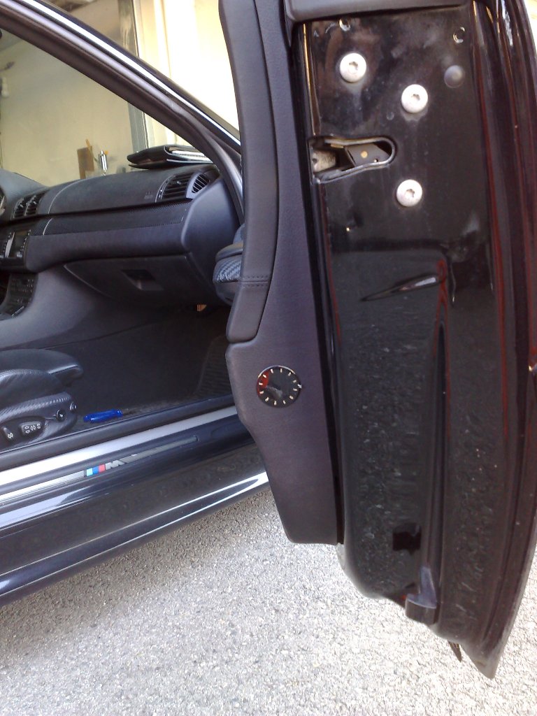

    Bene rimontiamo i pannelli facendo attenzione di non pinzare i fili, eccoli come si presentano finiti e montati
    Ed ecco quando apriamo la porta le nostre luci d'ingombro come si presentano
    Ok a voi i commenti....
