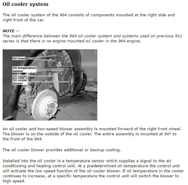

    Scusa Ale di che tubi olio parli all'anteriore?
  11. Ale_72
    60.599
    24.386
    2.144.144.144
    E' raffreddata ad aria ma solo perche' l'aria raffredda l'olio che raffredda il motore.
    Davanti c'e' un mondo.
    E poi da qui, il tutto deve arrivare dietro.

    Da bravo furbo non avevo pensato all'impianto di raffreddamento...
