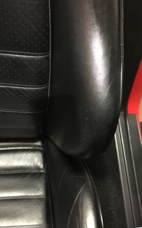

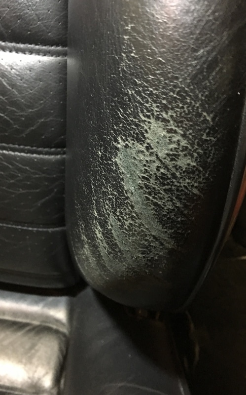

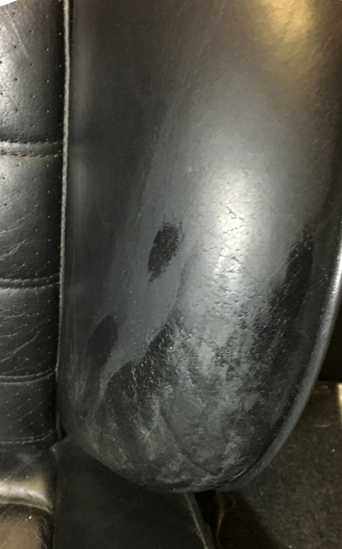

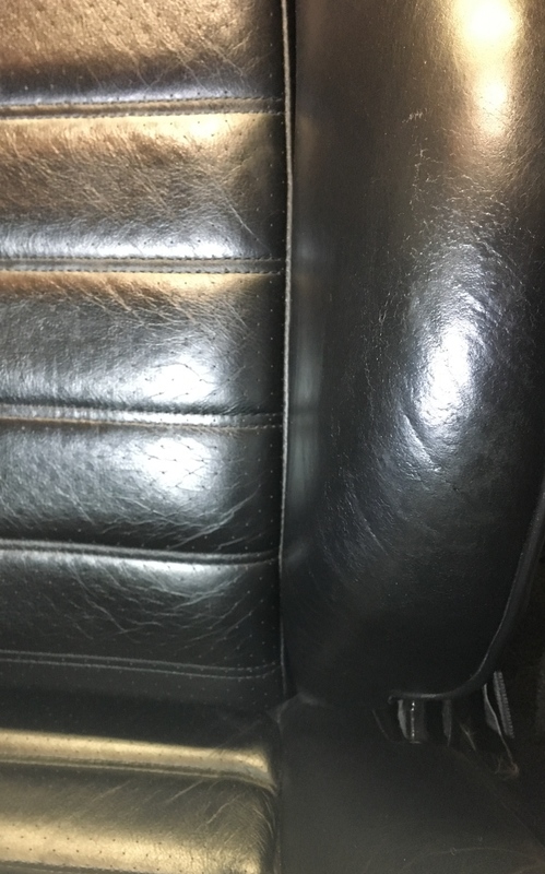

    Avendo trovato un bellissimo forum francese in cui sono molto attivi, gentili e disponibili, grazie ai loro suggerimenti il WE scorso mi sono dedicato a fare questo lavoretto tramite i prodotti della colourlock (c'e' in Francia, in Italia etc).
    Sono abbastanza soddisfatto del risultato nonostante la mia pigrizia e scarsa pazienza.
    I prodotti che ho preso sono stati lo sgrassante, la spugnetta abrasiva, la pelle liquida e il colore per la tintura.
    Su youtube e sul loro sito ci sono diversi tutorial.
    L'effetto stralucido che si vede e' l'effetto iPhone + torcia a led puntata a manetta.
    I link sotto le immagini sono le stesse immagini a maggiore risoluzione.
    Prima
    https://s17.postimg.cc/q0hr3uvvz/image.jpg
    Durante - Dopo aver sgratuggiato con la spugnetta e steso il cuoio liquido con una vecchia carta di credito (aaah, qando ero giovane io...)
    https://s17.postimg.cc/4s42mfhf3/image.jpg
    Dopo 1
    https://s17.postimg.cc/ob8nvsg6n/image.jpg
    Dopo 2
    https://s17.postimg.cc/5k6qlmlm7/image.jpg
    Ultima modifica: 20 Dicembre 2018

    mi pare sia venuto bene
  13. actarus8v
    benissimo, direi ;) /emoticons/wink@2x.png 2x" width="20" height="20" />
  14. labrie_it
    63.588
    26.142
    2.147.480.000
    bravissimo. ottimo risultato.
  15. Ale_72
    60.587
    24.382
    2.144.144.144
    Assolutamente si. Facendolo con piu' calma e cura credo sarebbe venuto anche meglio.
    Ma l'impazienza della prima volta... :wink:
