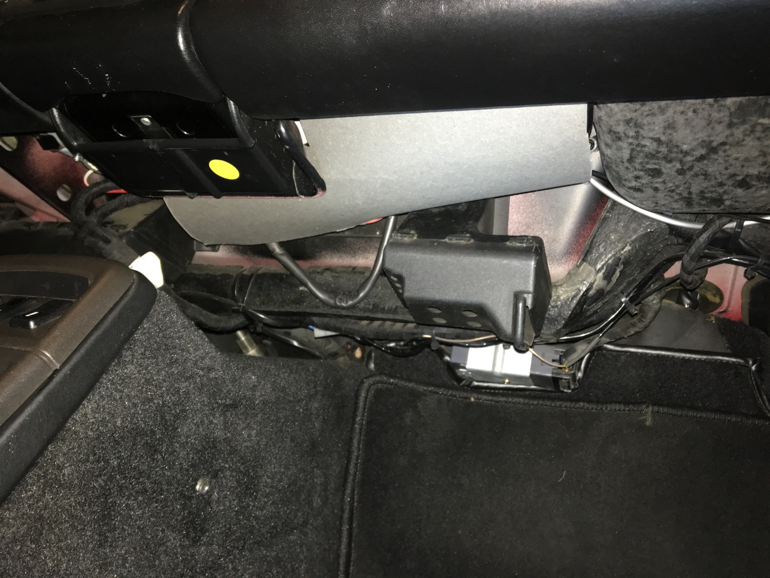

    Lavoro di concetto dalle 17:00 alle 17:15. Stanco di avere tutti i fili a penzoloni sotto la plancia e vederli non appena mi piegavo per raccogliere qualcosa, visto che non esiste una protezione -neanche optional- in Porsche, ho preso un vecchio raccoglitore doxa , l'ho più o meno tagliato a misura ed incastrato. Vediamo se regge.

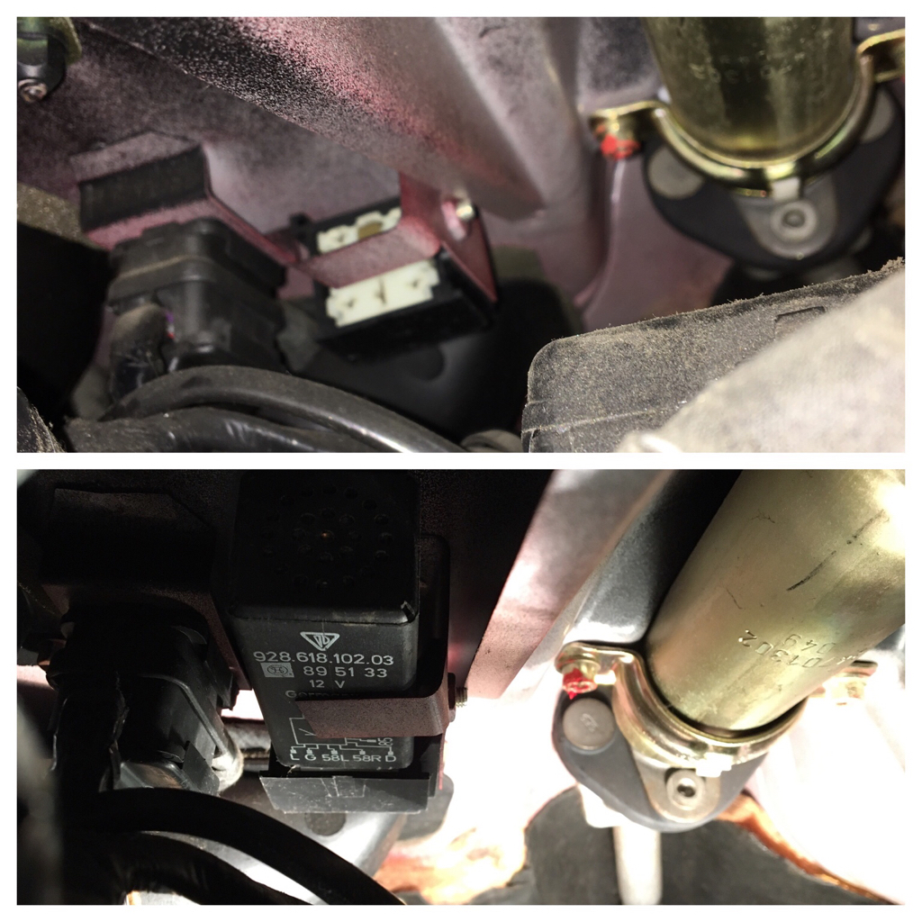

    non credevo che un piccolo relais con un buzzer potessero semplificarmi cosi tanto le cose.
    Le luci su jessica sono ovviamente manuali, un pomellino sulla sinistra della chiave di avviamento.
    Il fatto e' che le luci non sono sotto chiave, quindi il rischio di lasciarle accese e trovarsi con la batteria a terra con me non e' una probabilita', e' una certezza.
    Cerca che ti ricerca ho trovato che un buzzer (anzi di piu' fisto che fa un dlin dlon piu' piacevole del mio campanello di casa) era disponibile per il mercato ammmereghano e per le 928 e 944.
    Cerca che ti ricerca, trova che ti ritrova, ecco fatto.
    Ed e' pure intelligente.
    Macchina spenta, luci accese, porta chiusa, no rumore. Apri la porta: dlin dlon.
    Chiudi la porta, accendi la macchina senza le cinture: dlin dlon.
    Macchina accesa, ti togli le cinture. Niente dlin dlon.
    Insomma, funziona esattamente come lo vorrei io. F1gata assoluta.

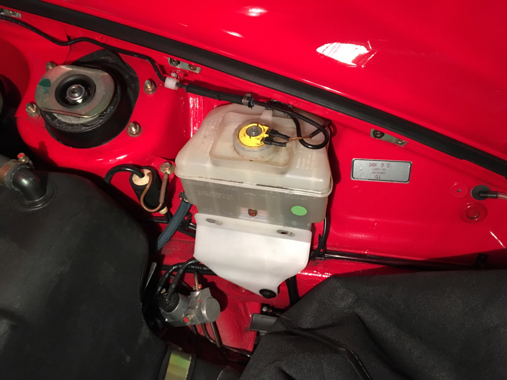

    Lato guidatore (questa immagino dsia la vaschetta liquido freni)

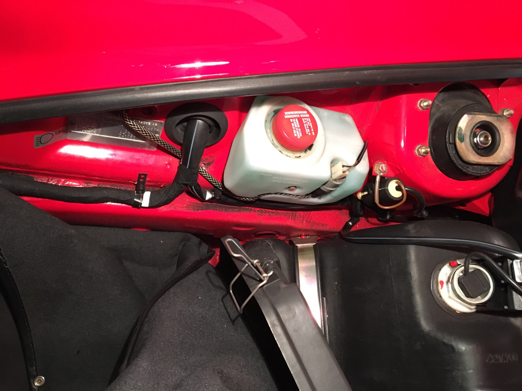

    Lato passeggero (lavavetri)

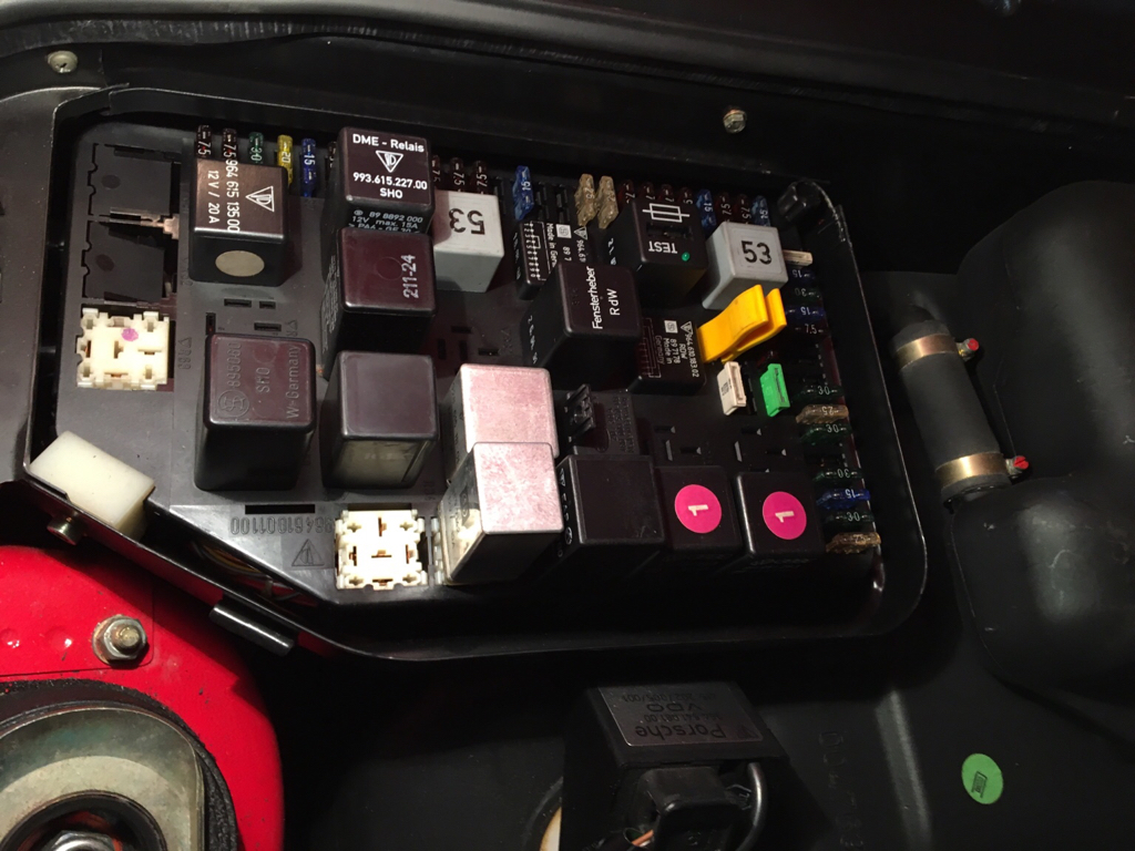

    E la scatola dei fusibili (che fa sembrare vecchia quella della Morgan)
