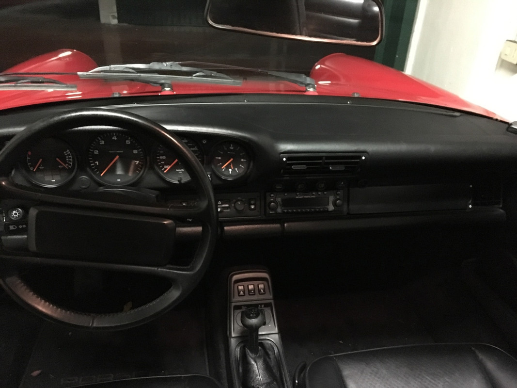

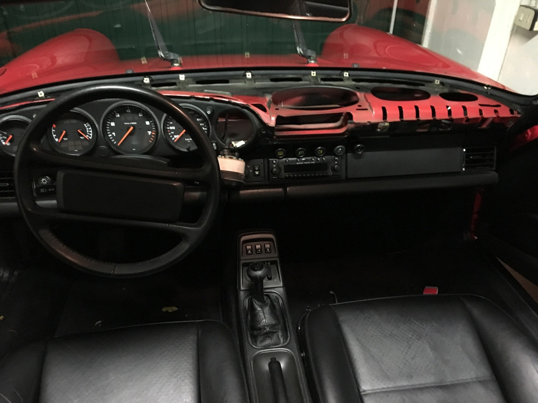

    Ah cacchio. Domenica ho anche fatto questo lavorone di concetto. Eliminazione del porta cassette (prontamente conservato e impacchettato tipo reliquia)
    Adesso devo capire come "lucidarlo" un pochino perché ovviamente la differenza di plastiche tra le due è evidente. Una perfettamente opaca (ricambio originale) e l'altra con i suoi bei 25 anni...

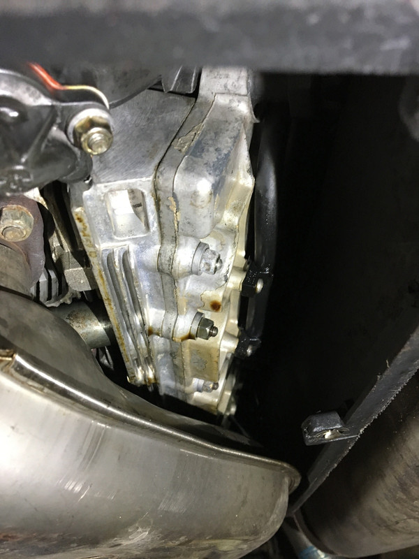

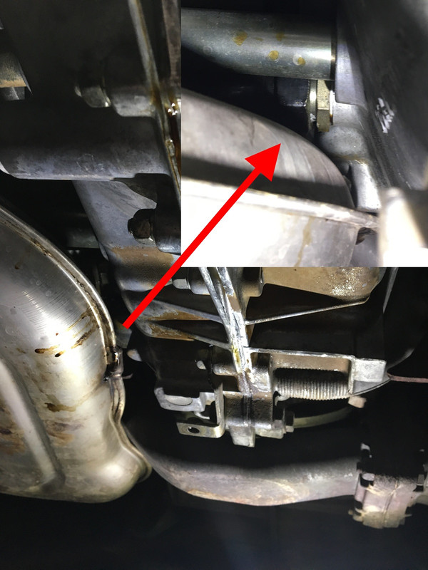

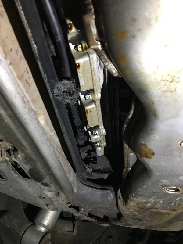

    Niente pausa pranzo perche' non avevo tempo ma alle 14:30 sono andato a ritirare la macchina. Avevo chiesto che non montassero la paratia sottoscocca perche' volevo vedere sia come era stato fatto il lavoro sia se ci fosse perdite d'olio.
    Risultato? Bene e male. Bene. Il cup pipe e' una figata. Male. Ci sono dei trafilamenti in almeno tre punti. Sono solo trafilamenti, ma ci sono. Ergo, adesso tiro la primavera e poi mi faro' bastonare in Porsche. Io sento nella mia testa 3.000... Speriamo non sia peggio.
    Primo trafilamento
    Secondo trafilamento
    Terzo trafilamento
    E il cup pipe

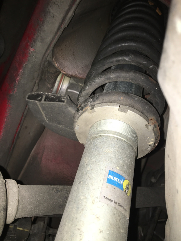

    Mentre son li che mi sguardicchio la macchina, maledetta lei! Che cosa vedo??? Mica sono regolabili i bilstein installati?
    Ora... Quanto tempo passera' prima che la abbassero'?!?!?!](*,)

    Se vedo bene mi sembrano trafilamenti dai coperchi punterie, anzi, dalle boccole dei prigionieri se non sbaglio: se è questo non è grave e non servirebbe un CP. Sto facendo sistemare lo stesso problema manifestato da poco dalla mia 993 a un mecca specializzato Porsche e Ferracci ed autorizzato ai timbri di assistenza vicino a Varese, non troppo lontano da te, con costi più contenuti e una grande esperienza, tanto che alcuni CP locali a volte lo chiamano. Unico suo problema: mai mettergli fretta!

    Oggi sistemo anche quel cavolo di anello tutto rovinato attorno a dove si infila la chiave di accensione.
    Poi vediamo... Se va a segno il regalo pazzo per violetta, mi devo tranquillizzare per un (bel) po', altrimenti mi sa che cambio i woofer anteriori con degli Audison AP5 che vanno su quasi plug&play (bisogna solo riasolare i fori degli altoparlanti) tenendo le griglie originali (che per me e' un must).

    LOL. No, dai prima di prendere in mano le chiavi per svitare ci devo ragionare (e anche capire se hanno cambiato le molle o solo gli ammo).
