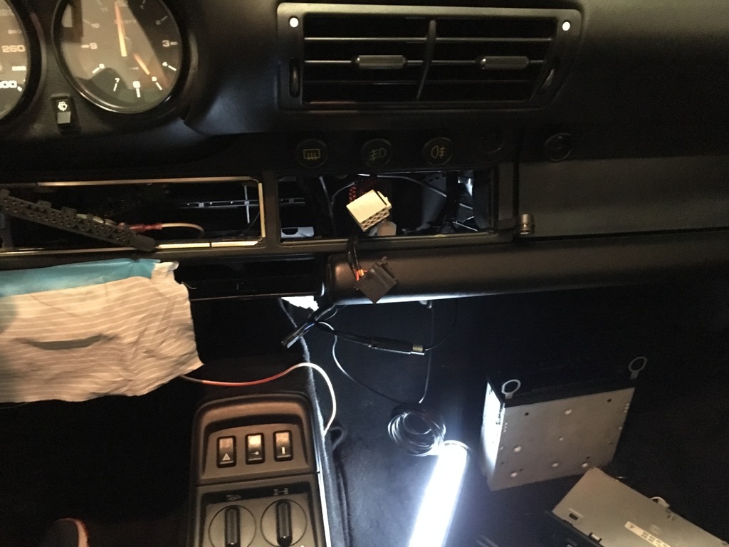

    Aggiornamento di questo WE...
    Ho schiavizzato [MENTION=35938]huskywr240[/MENTION] per sistemare 'sto cacchio di segnale del tachimetro.
    Abbiamo verificato che il mio rubacorrente non aveva neanche scalfito la potente plastica tetesca della gvaina tel cavetto.
    Quel mostro insensibile di Husky (che, da sottolineare non ha il minimo gusto estetico sui colori dei cavi, morsetti e mammut utilizzati e tantomeno passione per quella meraviglia tecnologica che sono le fascette) ha seccamente tagliato il cavo che andava al condizionatore e prontamente ha sistemato il tutto (il cavo dall'autoradio l'avevo gia' portato io perche' non c'era da stuprare alcunche').
    Ovviamente tutto ha funzionato perfettamente al primo colpo. Non siamo pero' riusciti a trovare il segnale della retro (ma husky, stavo pensando... siamo stati due bigoli. Gia' che c'eravamo avremmo potuto fare una prova a motore acceso, vabbe').
    Ovviamente visto la semplicita' del lavoro era assolutamente insoddisfatto.
    Quindi dalla tasca tipo doraemon ha tirato fuori una lampadina della luce di posizione anteriore (del 15/18) per rimpiazzare quella che si era bruciata. Sostituita anche quella e ahime' rimossa la fantastica mosca mummificata che arredava comodamente l'interno del faro.
    Quindi...
    Risultato?
    Tutto perfetto. Husky persona squisita (che so gia' continuera' a farmi inca77are a morte sul forum) e bravo con tutte queste robe elettriche.

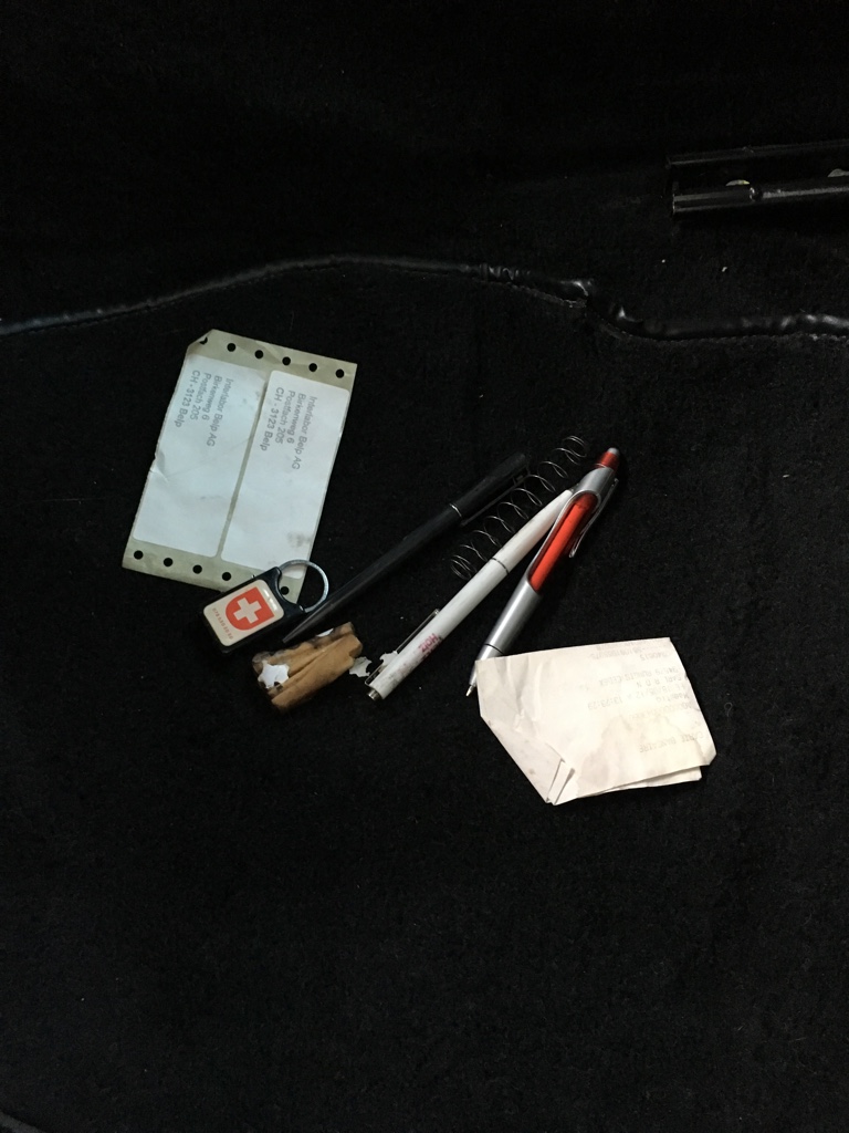

    Ps nel frattempo procede il ritrovamento di reperti sotto i sedili. Ma tipo un lingottino d'oro, mai eh [emoji20]

    Nella ricerca e' saltato fuori un gettone di un autolavaggio, un CD tutto graffiato, 0,20.-chf e una ricevuta di un parcheggio di Ginevra. Pare che il medico fosse molto distratto. Spero ancora nel lingotto
