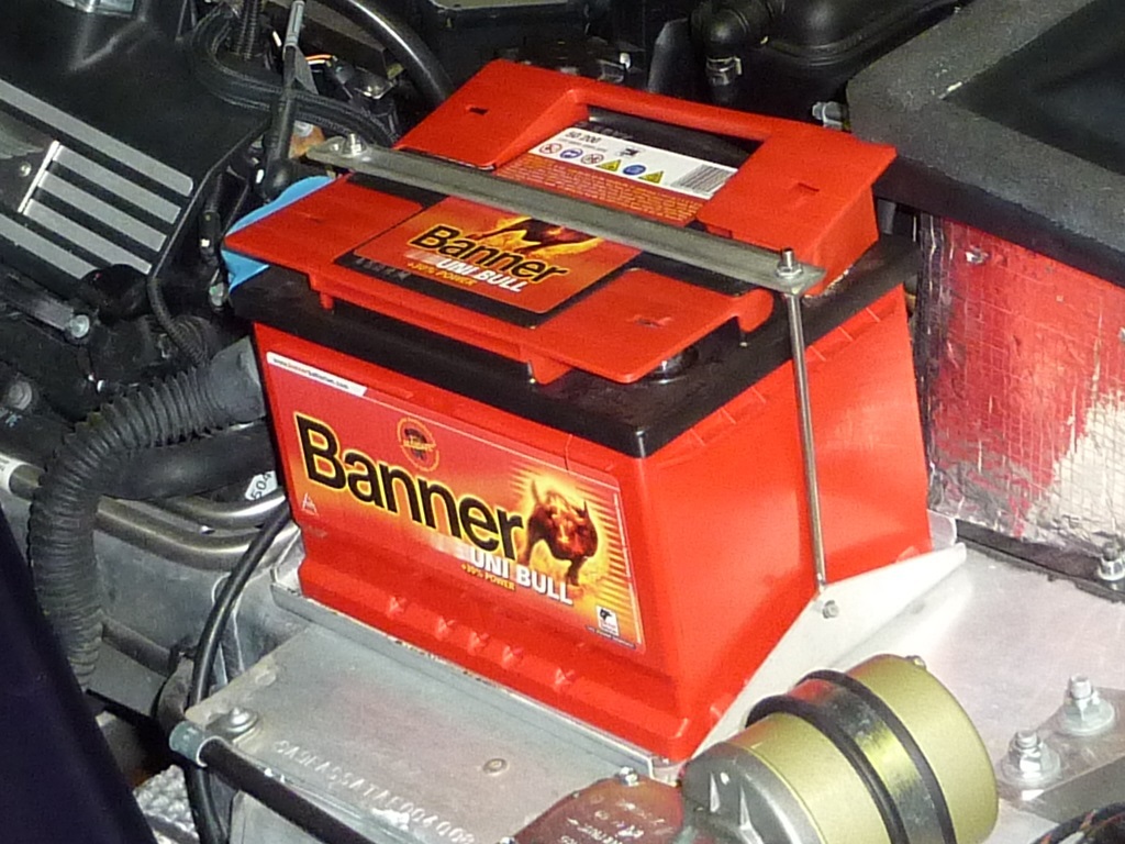

    Intanto, ecco come si presentava prima in una foto di repertorio.

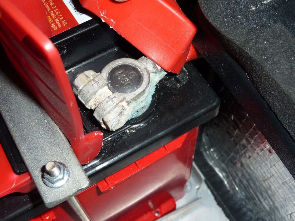

    Ed ecco come si presentava il morsetto della batteria nel 2013. Peccato che due anni dopo fosse un'ammasso di "boh" poltiglia. Pirla io a non averlo mai piu' controllato.
    Ed infatti, via la barra, via il polo negativo, scoperchio quello positivo e mi si presenta una palla di ossido. Ma da non capire da che lato fosse il dado. Mi son meso a pulire con la spazzolina di ferro, poi cacciavite e poi provo ad infilare la chiave per svitare il dado. NULLA. Niente. Un blocco compatto. Allora dopo tanto pensare decido per la soluzione drastica. Sego via il dado, sfilo la vite e li sostituisco. Quindi seghetto da ferro alla mano, in uno spazio angusto, mi metto a segare. Peccato che una volta segato il dado non si volesse aprire neanche per sbaglio. Pero' in qualche maniera, aver tolto il dado deve aver ridotto la tensione sul morsetto perche' a martellate riesco a sfilarlo dal polo. Non avendo una crimpatrice (non saprei come chiamarla) per cavi da batteria, decido per una soluzione salomonica. Quindi taglio la vite e finalmente posso allargare il morsetto per poterlo infilare nel polo della nuova batteria.

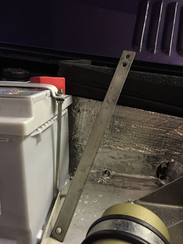

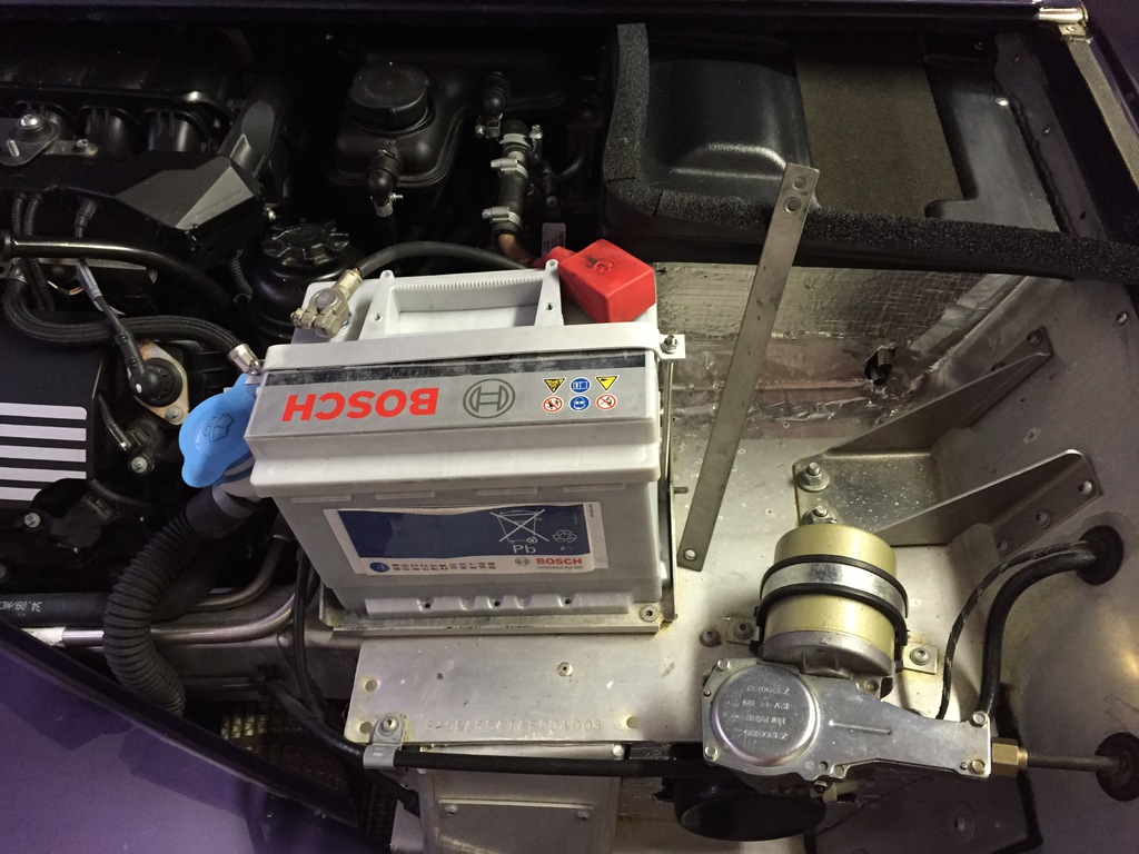

    Quindi tolgo la batteria, rimetto l'altra et voila' la seconda sopresa. La batteria Bosch e' leggermente piu' alta di quella Unibull e quindi le due asticelle laterali son troppo corte.

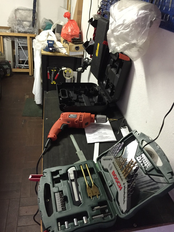

    E che? Mica mi faro' fermare dopo aver fatto tutto questo! Vado al brico, compro una barra di alluminio 100x20x2, e inizio a ringraziare il cielo per gli acquisti compusivi di mio padre. Quindi morsa, trapano e buona volonta' mi fanno sagomare alla meno peggio la barra di alluminio.
    Il risultato lo vedete qui sotto.

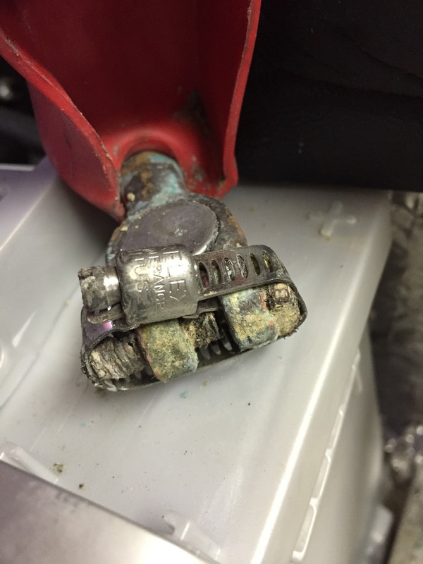

    Finita qui? No! Anche perche' adesso siamo rimasti con il polo della batteria attaccato al terminale, lasco. Interdet mi viene in aiuto suggerendomi di utilizzare una fascetta di metallo con la vite per fermare il tutto. Uno dei tanti barattoli in casa mi viene in aiuto ed il risultato lo potete vedere qui sotto.
    Soluzione inelegante?
    Puo' essere. Pero' mi permettera' di andare a Siena settimana prossima a lavorare. E anche questa e' fatta. Welcome to the Morgan world.
