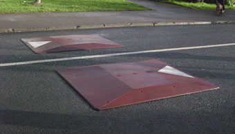

    Come mai sotituzione coppa olio?
  3. Ale_72
    57.899
    23.193
    2.147.371.665
    Combinazione di fattori. Modello tedesco e implementazione inglese.
    In pratica la coppa dell'olio ha la vite per lo scolo che e' sporgente. Fin qui tutto ok, perche' nelle BMW e Rolls c'e' una paratia che copre la coppa ed il motore e' montato decisamente piu' in alto. In Morgan, dove sono ossessionati dal baricentro, dal peso e dal costi di produzione (che devono essere utti e tre molto bassi), il motore e' montato decisamente piu' vicino alla strada e senza protezioni.
    Fatto sta che quel capezzolo che si vede benissimo in questa foto e' sporgente e quindi e' facile:
    a. tranciarlo
    b. limarlo
    c. inclinarlo e incrinare la coppa
    Lasciare tutto l'olio per strada e' decisamente comune in UK con questi dossi (e la domanda e': ma a Malvern questi dossi non li hanno?)
    A me per fortuna e' andata decisamente meglio in quanto non ne ho perso un grammo fino a quando non e' stata riavvitata (anche se il tappo non c'era piu' per meta')

    Anche fosse presente la protezione che abbasserebbe ancora di più la parte che toccherebbe a terra, credo sia proprio un errore di progettazione.. O meglio, è così e basta!
    Dovrebbereo utilizzare motori a carter secco. (M3 GTS)
