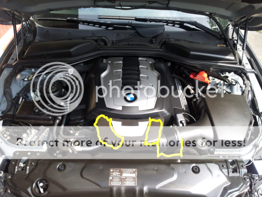

    Alex, ma ha la bocca di suzione praticamente in basso dove sono le griglie?
    Cioè se prendi una pozzanghera rischi di piegare bielle e tutto in un attimo!

    Ho l'impressione, ma magari mi sbaglio, che l'aspirazione sia sul lato alto della scatola filtro. Lì dove si vede un'apertura rettangolare.
    I due tubi corugati vanno alle serie di cilindri. Uno fa una curva e serve i cilindri sul lato del filtro aria. L'altro segue il parafango anteriore con quella conduttura piatta e poi passa sul lato anteriore dell'auto per servire l'aspirazione degli altri quattro cilindri.

    Direi proprio di no
    Dove c'è il grosso cavo per il sensore di "qualcosa", si vede benissimo la bocca di suzione, che poi si andrà ad innestare - mediante il curioso prolungamento da passaruota - sulla parte inferiore del telaio della vettura. Praticamente aspira aria a 12 cm dal suolo...
    Anche perchè, il percorso che fa è:
    Bocca di suzione - passaruota - scatola filtro. Scatola filtro - tubo flessibile che taglia il passaruota - collettore aspirazione.
    Alla fine lo scatolotto è quello:

    Se è così spero abbiano preso altre precauzioni perchè basta transitare in una pozzanghera un po lunga che tiri su acqua.
    Se non ricordo male c'era una vecchia serie 5 che aveva questo problema di aspirare acqua per via della presa d'aria troppo bassa

    E39, 25 cm dal suolo...

    Credo che la pigrizia inglese scongiuri il rischio.
    Pesca effettivamente davanti ma una volta superato il passaruota l'aria (oramai gia' bella tiepida se non calda, in pratica fanno evaporare l'acqua :lol:) pascola ulteriormente di fianco al freddo catalizzatore prima di essere aspirata a casaccio dalla scatola del filtro che e' aperta verso l'alto

    Il problema non è per modeste quantità che potrebbero evaporare ma nel caso in cui dovessi guadare un avvallamento allagato dove magari hai una decina di metri dove l'acqua è più alta della bocca di aspirazione. In quel caso il fluido aspirato non è più aria ma acqua.
    Avevo notato che la scatola filtro è aperta in alto e secondo me serve proprio a prevenire che possa essere aspirata acqua dalla presa principale in basso.

    Beh, considera che in quel caso stai guidando gia' con i piedi a bagno (e quasi anche il sedere). Questa macchina tutto e' fuorche' water proof :biggrin:
    Aggiunto lussiosissimo capolavoro prodotto appena tornato in hotel :D /emoticons/biggrin@2x.png 2x" width="20" height="20" />
    Secondo me il giro che fa e':
    Bocca di suzione :sbav: - Passaruota - Esterno scatola filtro. Aspirazione "naturale" da buco superiore scatola filtro (dell'aria portata dal passaruota e dalle branchie laterali all'esterno dell'ala). Interno scatola filtro - Tubo flessibile che taglia il passaruota - Collettore aspirazione - Respiro affannato :lol:

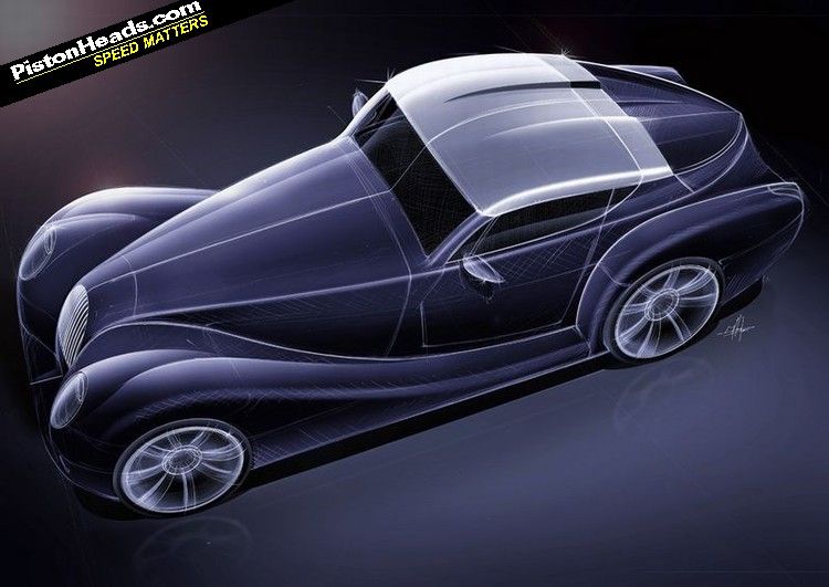

    Ho appena scritto al designer se mi manda le immagini dei disegni in hi-res.
    Tipo questi:

    Ben anche la cassa filtro si "riempia" di acqua, il motore non ha una prevalenza tale da aspirare una colonna d'acqua del genere! :wink:

    Non ne ho la certezza Micky, però a buon senso posso ipotizzare una situazione di questo tipo:
    -La cassa filtro si riempie progressivamente di acqua. Occorre tener conto che nella parte inferiore è sempre comunque provvisto un punto di drenaggio.
    -Per effetto del "peso" dell'acqua nella cassa filtro, la quantità di aria presente nella parte superiore via via scende di pressione.
    -Il motore quindi dispone di un quantitativo di aria a pressione via via descrescente e quindi vede diminuire drasticamente il suo rendimento e quindi il suo "potere aspirante"
    -Lo strato superiore dell'aria (pelo libero) si troverà ad un valore di pressione basso tale da poter far evaporare una certa quantità di acqua sotto forma di vapore, ma comunque minima.
    -Il motore si spegne per carenza di ossigeno e relativa presenza di H20 in camera sotto forma di vapore (combustione poco efficiente).
    Il caso limite sarebbe il motore ad alto numero di giri con aspirazione di colpo "in immersione". A quel punto, sarebbe il movimento stesso della colonna di aria entro l'aspirazione
    a far muovere l'acqua. Però nel caso del benzina comunque il motore si spegnerebbe all'istante (appena fuori dalla stechiometrico tutto va a pallino).
    Tutto questo cmq a buon senso e penso che i tecnici abbiano studiato la situazione con piccoli accorgimenti del caso! :wink:
