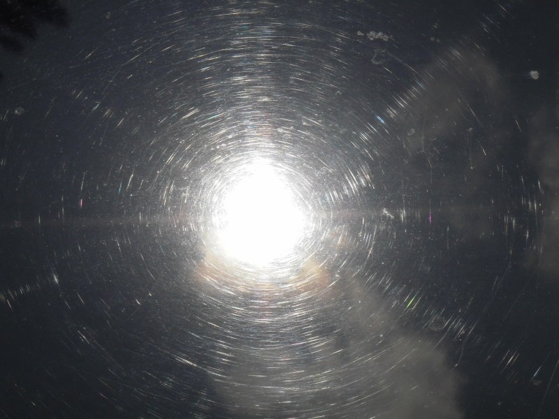

    per swirls intendo questo

    con una passata di T47 e dopo di T98 questi segni spariscono!....
    la mia non ha neanche l ombra di questi segni!....
    so cmq di cosa parli!...
    cmq ognuno usa i suoi metodi...io uso la vecchia scuola....quella che non ti fa sbagliare!...

    questi sono ologrammi non swirl, vengono eliminati con un polish di finitura

    io lo so cosa sono, nek77 no!
    questi sono swirls
    Ultima modifica di un moderatore: 7 Ottobre 2012

    secondo me voi guardate troppi film!
    tutto quello che avete postato in foto si assopisce o elimina sia con polisch abrasivi e poi di finitura!...
    io non uso tutte ste parole computerizzate ologrammi swirls...mah...
    ragazzi usate olio di gomito e le vecchie e buone regole per la lucidatura...
