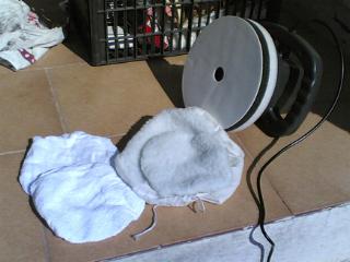

    Terza cosa.. Munisciti di macchina per lucidare cioè [​IMG] e un compressore :D /emoticons/biggrin@2x.png 2x" width="20" height="20"> ( che a mano ci lasci sicuramente tutti gli aloni,,( in controluce è una schifezza fidati ;) /emoticons/wink@2x.png 2x" width="20" height="20"> )
