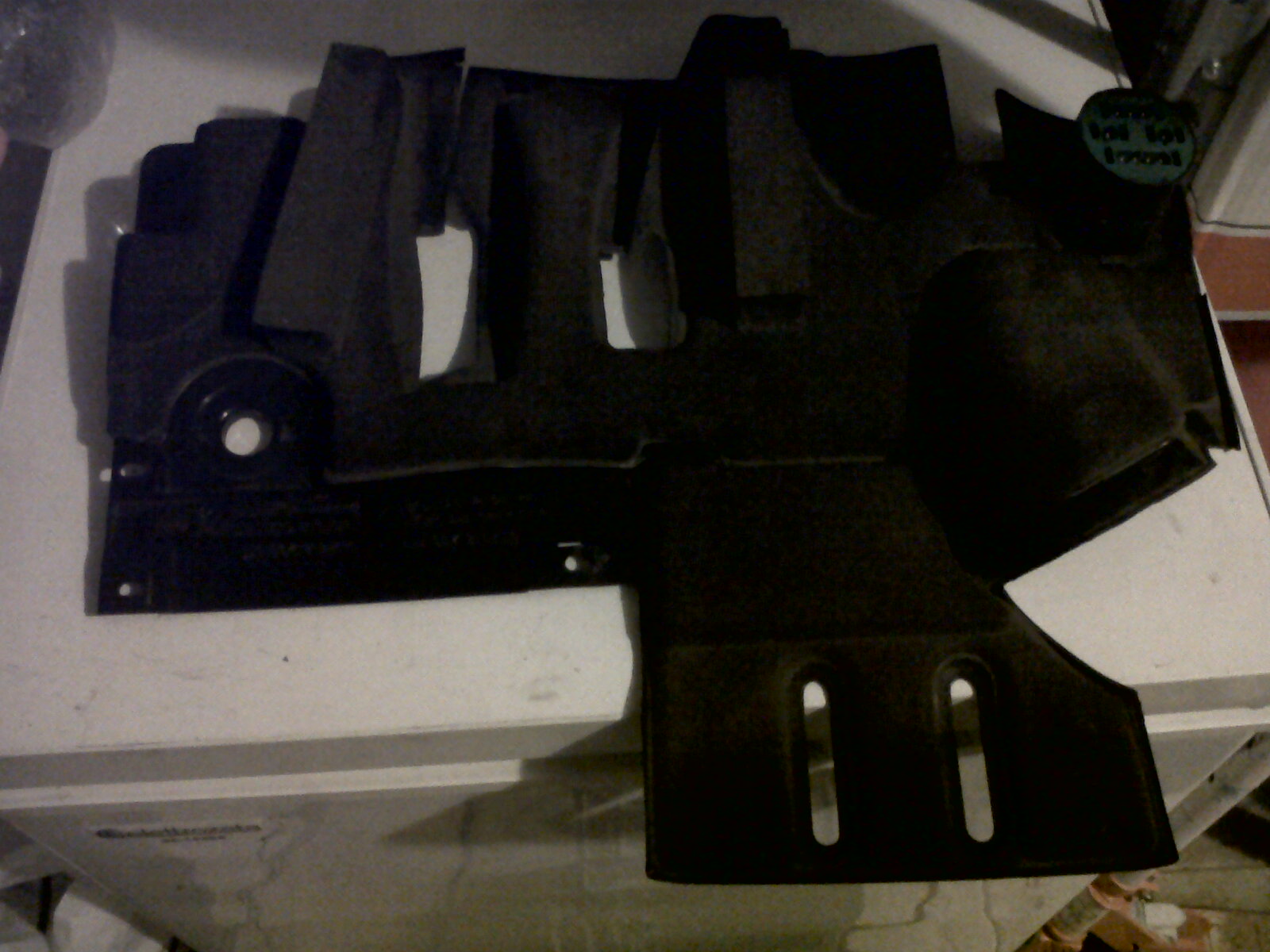

  1. Protossido
    Protossido Collaudatore
    446
    2 Settembre 2011
    7.994
    540IP M"vitaminizzato" 550IA
    Ultima modifica di un moderatore: 30 Gennaio 2012

    ci sono anche sulla mia!! m,a non so a cosa possano servire...boh--

    questo è il gong(lato cablaggi si intende) con i vari ingressi tra cui il classisco suono base e suoni accessori tra cui il pdc e altri.[​IMG]

    però guardando su realoem nell'apposita sezione non mensiona alcun postmontaggio in merito....

    Ci sono anche sulla mia, l'avevo scritto ieri, l'altro foro uguale è sotto il portaoggetti sul pannellino che è incastrato sotto.
    Effettivamente sembrano fatti per le luci, ma mi sembra strana la forma, nel senso che dovrebbero essere come quelle delle portiere per un postmontaggio semplice e veloce :-k.
    Ma se nessuno che ha le nostre "bimbe" ha la luce nel vano piedi credo che non servano a questo i due fori presenti anche perchè non mi sembra un optional così "chic" da essere talmente costoso che nessuno l'ha messo :mrgreen:!!!

    Infatti non risulta come accessorio o post montaggio ma qualche mese fà ho visto una sorta di portalampada con lampada tipo quelle di posizione anteriori(fari senza eye angel)che si innestava perfettamente in quell'alloggio,il problema e che non ricordo dove l'ho visto!!!
    ecco perchè chiedevo se qualcuno aveva info per l'acquisto.
    Comunque posterò le foto con quello artigianale con led bianco ad alta luminosità che ho realizzato(invisibile)e crea una bella illuminazione localizzata nella zona pedali che non infastidisce la guida notturna.
    L'alimentazione l'ho presa da quella del pulsante del bagagliaio(quindi sempre accesa).

    Per il momento l'ho presa a monte dell'illuminazione del cassetto porta oggetti,più avanti voglio fare un'unica linea di alimentazione che comprende anche l'alimentazione delle maniglie interne delle portiere e mettere tutto sotto fusibile.

    a dx ci sarebbe anche la presa per caricare la eventaule lampada d'emergenza.... penso l'alimentazione sia sottochiave....

    io le plafoniere al vano piedi le montai un pò di tempo fa, ho usato delle plafoniere di una vecchia opel astra e le ho adattate.
    per la corrente mi son sceso il positivo dalla plafoniera centrale, è un lavoro di 5 minuti e l'utilità di avere la luce li sotto c'è ;) /emoticons/wink@2x.png 2x" width="20" height="20" />
