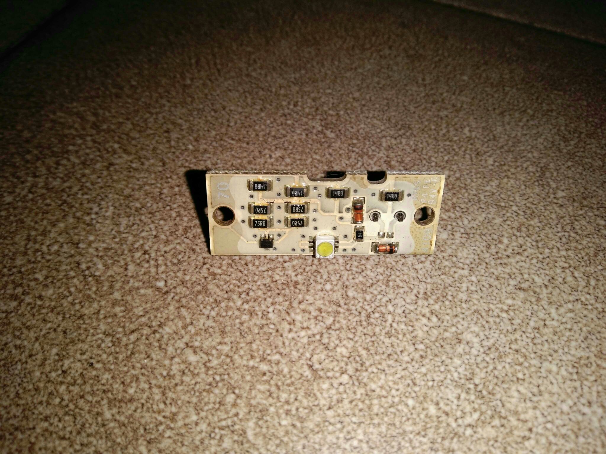

    Ragazzi ho preso un 118d del 2010 e ho i fari anteriori normali ma le luci targa a LED.Ne avevo una bruciata, l ho smontata e ho tolto il vetrino,ecco cosa c'è all'interno,posso trovarlo in un autoricambi o mi tocca mandarlo a ritirare? [​IMG]
