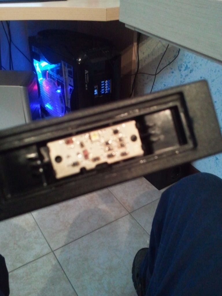

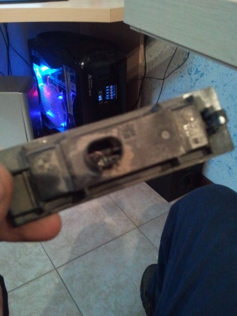

    dopo vado in macchina e controllo come è fatta..non capisco ora come si montano quelle linkate da te..quelle bmw hanno la scheda attaccata..non hanno il classico spazio dove infili il siluro o altro..cmq dopo controllo e magari faccio due foto e le posto..

    ecco le foto di come è:

    mi sa che devi sostituire tutta la scatoletta con una più potente, con più watt....
    quelle che ti ho linkato io hanno l'attacco w5w

    infatti..non ce ne sono..ho trovato una modifica un pò sporca da fare però l'effetto e sicuro bello..il mio venditore di led mi ha dato una striscia da 3 led grosso che può stare all'aperto e bagnarsi che non fa niente e la devo appoggiare sopra alla piastra originale e prendere la corrente dagli originali con un ruba corrente..alla fine l'effetto è bello..tanto se uno non si mette sotto a guardarci non si accorge di questa modifica e in teoria non da errore perchè gli originali sono collegati..
