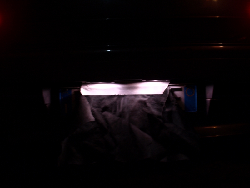

    Io avevo una lampada che si accendeva ad intermittenza, non mi ha mai segnato nulla sul check.
    In alternativa alle lampade a led ho messo delle lampade w5w a luce bianca della Raybrig, vi metto una foto, la qualità non è il massimo perchè non avevo il cavalletto comunque è abbastanza fedele al colore originale:

    sai mica dirmi che luci sono quelle nella foto , perchè vorrei montarle anche io grazie !!
