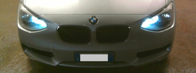

    Azzo! Mi si è bruciata una posizione M-tec! :bad-words:

    Ma le posizioni M-tec sono led ?

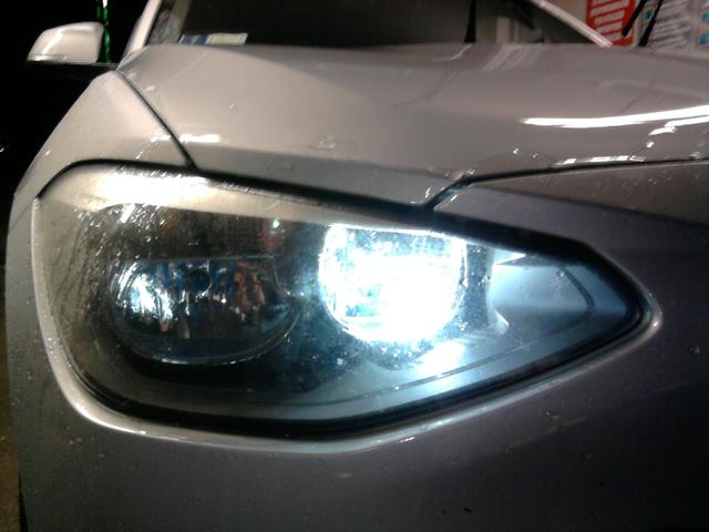

    Ma sono bianche o azzurre? Dalla foto non si capisce bene...

    Alogene

    Sì le foto sono un disastro (nella seconda fatta in mod. notturna il colore è poi amplificato)
    Sono bianche ma essendoci nella stessa palpebra anche l'abbagliante (con lampadina blu) il led di posizione assume riflessi azzurri
