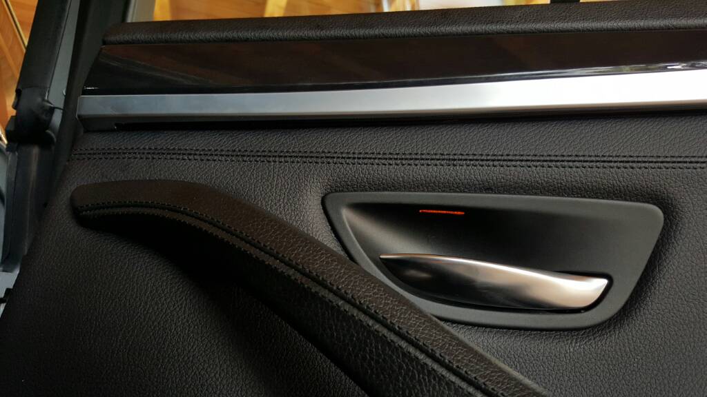

    Oggi ho notato che le striscia luminosa rossa che corre sotto la modanature dello sportello posteriore sinistro non si accende.
    Sapete se è complicato sostituirla e dove posso acquistarla.
    Allego una foto.
    Vi ringrazio.

    Mi correggo, sportello posteriore destro.

    Devi smontare la modanatura e controllare che è successo

    Ho appena fatto togliere il pannello e lo spinotto era lento. Qualche tempo fa ho avuto una infiltrazione a quello sportello e il carrozziere mi aveva tolto il pannello per risistemare la paratia interna, probabilmente aveva riattaccato male lo spinotto.
    Ora funziona perfettamente .

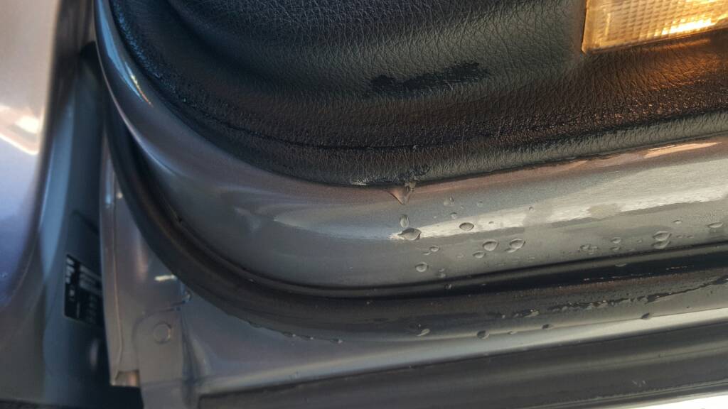

    Anzi se può essere utile a qualcuno, posto una foto della parte inferiore dello sportello da cui filtrava l'acqua piovana fino al tappetino posteriore[​IMG]

  6. MaZu
    MaZu Guest
    Ehm, questa mi interessa poiché a volte, dopo il lavaggio, trovo dell'acqua sulla battuta della portiera posteriore sinistra.
    Sai come il carrozziere ha risolto il problema? Dipendeva dalla guarnizione o che altro?

    L'acqua all'esterno della guarnizione vicino al battitacco è normale penso.
    A me si era infiltrata fino a dentro perché come vedi dalla foto l'acqua usciva dal pannello.
    Quando chiudi lo sportello infatti, il pannello rimane ovviamente all'interno dell'abitacolo.
    Il carrozziere ha risolto aprendo il pannello e incollando una paratia in plastica all'interno della portiera che si era scollata.
    In realtà devo ancora provarla per bene sotto l'acqua, se in settimana non piove sabato provo con tubo e vi aggiorno

    Oggi, dopo acquazzone e prova con il tubo dell'acqua direttamente sulla portiera, vi confermo che non ci sono più infiltrazioni.

    Anche qui oggi piove. ho aperto la portiera posteriore ed ho trovato ancora acqua sul battitacco. Mi sa che vado a fare un giro dal carrozziere...

    Tappetino e moquette inzuppati. Ma da dove si infiltra l'acqua? Il carrozziere reticente mi chiede 150 euro per smontare e mettere una guaina tra portiera e pannello...:eek:
    Quasi quasi tra sabato e domenica il lavoretto lo farei da me. Sapete come si fa per smontare sto pannello incontinente? :-k

    Per smontare il pannello devi togliere la copertura in plastica dietro la maniglia con un gancio in plastica. Dietro c'è una vite, tolta quella, facendo leva con delle levette di plastica e partendo da sotto il pannello dovresti toglierlo.
    Il carrozziere davanti a me ha fatto così.
    Fai attenzione a fili e spinotti vari

    Da questa foto si vede benissimo, da sotto il pannello

    All'interno c'è una paratia in plastica.
    Purtroppo non ho visto come l'ha reincollata, perché c'ero tornato per controllare la luce della modanatura il cui spinotto si era staccato.
    Comunque aprendo lo dovresti capire da dove si infiltra l'acqua.
    Ovviamente prima di smontare tutto controlla se effettivamente l'acqua proviene dallo sportello come in foto.

    Perfetto, grazie mille. Sai cosa ha messo tra porta e pannello? Sopra o sotto? Potrebbe andar bene una striscia di camera d'aria di bici?
    edit
    Sì, vedo che l'acqua gocciola in prossimità della plafoniera...
