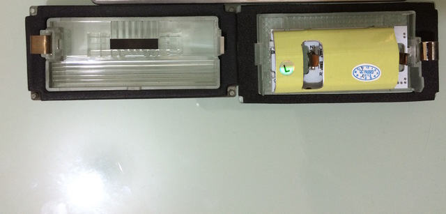

    Scrivo qua perché è la più recente discussione Led targa che c'è...
    Ho comprato il kit led targa di Xenovision (marchio che spesso ho sentito anche qua sul forum) modello EL-PLAT-E460
    nessuno di voi le ha mai comprate da loro???
    ve lo chiedo perché pur essendo sulla carta compatibili al 100% hanno sbagliato le misure e quindi non incastrano correttamente nell'alloggio originale della E46 :sad:
    volevo capire da qualche utente se era un caso e quindi uno stock venuto male o se proprio li fanno così, cosa che se fosse mi pare strana in quanto nessuno sarebbe riuscito a montarli poi sull'auto...

    queste xenovision sono canbus e non mi hanno dato alcun segnale, ora le rimando indietro perché anche volessi limare la differenza sarebbe troppo sbattimento, proverò prendere da loro con i soldi resi solo i siluri 36mm 5W (come gli originali) sempre canbus e vediamo se fanno il loro lavoro ;-)

    L'aveva queste sono come quelle che ho preso da xenovision a parte costare la metà
    ma se mi dici che si incastrano alla
    Perfezione potrei provarle, anche se ora vanto un buono spesa da xenovision e sarei tentato di provare solo i siluri led.
    Ma queste plafoniere che hai postato son proprio le stesse che hai messo tu??

    Non sono esattamente queste perchè le ho prese su amazon più di un anno fa e non su ebay, però sono identiche. Si incastrano come le plafoniere di serie e le due linguette dove di solito fissi i siluri vanno a infilarsi nelle due fessure dietro. Sono proprio plug&play, non bisogna adattare niente e non danno errori.
