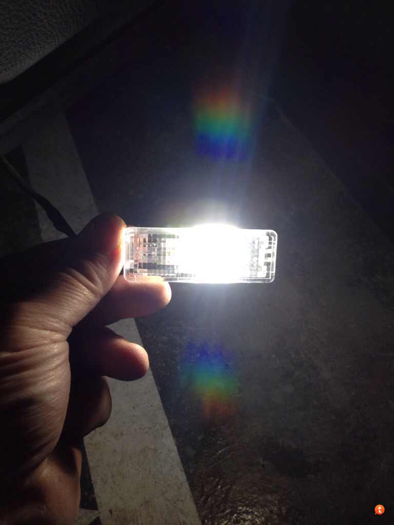

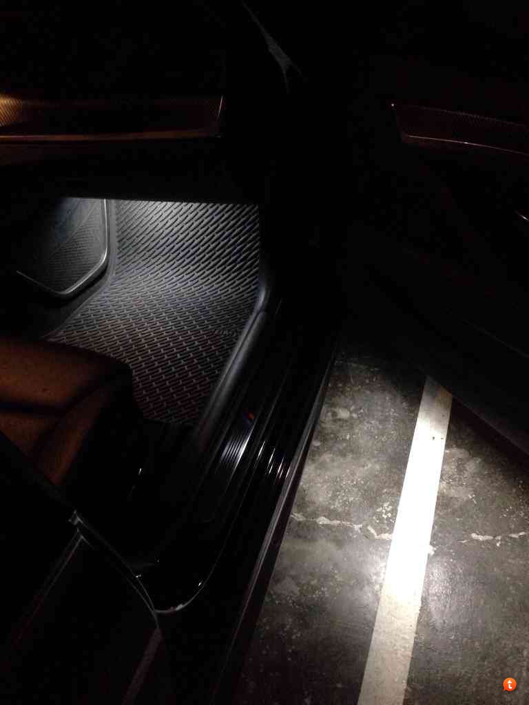

    Oggi mi sono arrivate queste dalla Germania:
    Le ho messe subito sotto.
    Prima
    Dopo
    Hanno una bella resa
