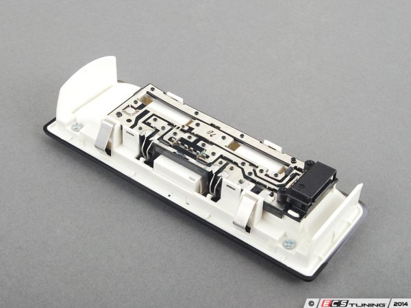

    Buonasera a tutti... Io una una x3 e83, e ho appena fatto l'upgrade a luci interne e targa a led comprandoli sul baia. Sto incontrando problemi per lo smontaggio della plafoniera... Qualche idea? Non volendo sdradicare tutto Nn ho tirato a morte ma... Nessuna cenno di cedimento. Esiste un video sul tubo o roba del genere? Grazie anticipatamente

    Comincia col vedere come e' fatto il pezzo smontato sulla scheda ricambi su realoem.com mettendo il tuo numero di telaio, ultime 7 cifre compresa la lettera.
    Ti semplifico le cose:
    E' il pezzo n°3
    Qui invece la foto del pezzo : http://www.ecstuning.com/ES175379/
    Come vedi e' ad incastro con 2 clips (forse 4 se ci son anche sul lato opposto) metalliche a molletta, devi far leva con un cacciavite sottile sul lato e tirare.

    Allora, grazie mille per i disegni, ho poi sfruttato quel sito anche per altre curiosità. Veniamo al dunque a riguardo de
  17. lorenzo678
    lorenzo678 Aspirante Pilota
    16 Marzo 2015
    BMW X3 E83
    Luci interne gialle, le vorrei bianche...Informazioni...
    Della plafoniera. È venuta bene, è bastato tirare ma... Purtroppo si sono girate le due mollette di ritenzione. In bmw probabilmente o sostituiscono le mollette o hanno un estrattore che le schiaccia e si estrae la plafoniera. Domani pinze alla mano le raddrizzo e vediamo

    Da che parte hai fatto leva?
    Io avrei infilato un cacciavite nella parte opposta alle mollette.
    Ad ogni modo basta che le ripieghi e controlli siano abbastanza aperte, niente di particolare.
