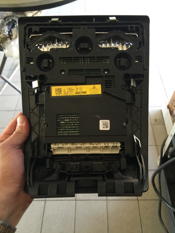

    premetto che ho cercato di trovare qualcosa in merito, ma tutti i thread erano troppo vecchi e trattavano modelli ormai anzianotti...
    il mio problema è questo: devo cambiare la lampadina della plafoniera sopra il cruscotto della mia f10 525 e non riesco a capire come caspio si smonta...
    ho provato a fare forza nella parte posteriore della plafoniera stessa e si è sganciata dal suo supporto, se forzo un po' nella parte anteriore, quella attaccata al parabrezza, si stacca un po' anche li, ma al centro è fissata in una maniera che non ho capito, sembra ci siano delle viti, ma ho tolto la cornice centrale attorno ai due finti pulsanti e non c'è nulla da svitare.
    ho provato inoltre a far leva sul portalampade, ma non sembra cedere nemmeno un millimetro.
    come caspio si smonta sto cavolo di lampadario?
    comunque ho deciso: se ci riesco metto un pezzo di striscia led come ho fatto sotto le portiere e via andare, non ho più il problema di cambiare lampadine bruciate, stessa cosa del baule dove adesso ho una illuminazione a giorno...
    un grosso grazie a chi mi sa dare una mano.

    Forse non ho ben capito:
    a me quella parte non si stacca... Ho cercato di forzare un po' e si è staccata la parte verso il posteriore, come verso il parabrezza, ma in centro non si muove nulla...
    tra l'altro il pezzo che vedo nella foto di chiccofi mi rimane attaccato al cielo, quello che mi si stacca ha due gancetti molto piccoli (intendo la parte verso il posteriore) mentre dalla parte del parabrezza non si vede per ovvi motivi, praticamente mi par di capire che il guscio di chiccofi nella foto, dovrebbe essere la parte superiore del pezzo e a me si stacca l'altra metà del lampadario.... Zio lupo che casino. Appena rientro a casa ristacco il tutto e mando delle foto.
    intanto mille grazie per l'aiuto.

    Fai una ricerca su youtube con "interior light bmw f11" e vedrai un video di "PrecisionLED" che ti spiega come smontare tutte le plafoniere di una F10

    ma guarda che la plafoniera che va sganciata è tutto il pezzo intero come quella che ti ha fatto vedere chicco

    Anche io ho fatto un po' di fatica a smontarla, ci sono due Clips o Mollette che sforzano un po', vanno schiacciate prima quelle e poi tirando con forza si stacca. Ho anche io seguito il video di youtube di PrecisionLed. Spiega dove sono tutti gli agganci in modo dettagliato!

    Ecco fatto....
    Scusate per il ritardo nella risposta e nel ringraziare tutti, ma purtroppo ci sono state diverse problematiche...
    Alla fine il lavoretto è stato fatto, e anche bene, adesso l'illuminazione interna di sera é praticamente perfetta, anche troppo.
    In settimana dovrei riuscire a rientrare e quindi posterò delle foto e qualche spiegazione pratica, in maniera che se qualcuno ha voglia di perdere un paio d'ore, con un metro e mezzo di striscia a led e un po' di colla a caldo si rifà tutta l'illuminazione interna (baule compreso).
    Ancora un grazie a chi mi ha dato una mano e un saluto a tutti.
