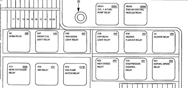

    prova a cambiare il relè, anche se lo senti scattare.
    il k48 (low beam light) è uguale a quello dei fendi, che è il k47 (front fog light).

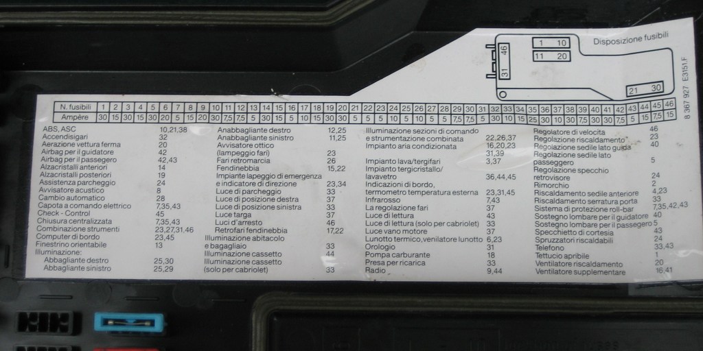

    Ciao a tutti, comunico di aver risolto il problema della mancata accensione dei faretti antinebbia e vi ringrazio per i suggerimenti.
    Oggi, con un po' di tempo e luce mi sono dedicato al problema. Le lampade dei faretti erano buone, ne ho controllato uno solo per scrupolo perché a mio parere non era possibile che se ne fulmino due e non si accende nemmeno il led dell'abitacolo. Il problema andava cercato altrove. Quindi ho fatto una nuova verifica sul relè, provando, pulendo e sostituendolo con quello accanto ma il problema persisteva.
    Un controllo andava fatto al fusibile. Da quel che avevo capito dovevo intervenire sul numero 15. Ma nel mio caso il fusibile da controllare è il 5. Adesso non so se c'entra ma la mia è una macchina d'importazione (tedesca) e forse il posizionamento dei singoli fusibili è differente rispetto ad una macchina "italiana". Inoltre le istruzioni attaccate al coperchio dei copri fusibili sono in tedesco e non è stato semplice tradurre e trovare il giusto significato delle parole.
    Per semplificare, controllando il fusibile n5 di colore blu e 15 ampere ho notato che l'interno era effettivamente bruciacchiato e sostituendolo con uno di riserva il problema é stato risolto.

    2-ti farò una foto del mio coperchio ma a questo punto sono curioso di vedere il tuo.

    [MENTION=45441]Non[/MENTION]sonobello: se il tuo fusibile è nella seconda riga, al 5° posto, allora è il 15°.

    posizione fusibili e relè in fuse box uguale per tutte le annate, i mercati e le motorizzazioni.
    cambiano solo le disposizioni interne all'abitacolo.

    Pensavo che i fusibili andavano distinti per i numeri che sono presenti nella base nera dove il fusibile va attaccato (vedi numero dentro al cerchio piccolo) e seguendo questa logica ho controllato il fusibile marrone (con il cerchio più grande), che come numero alla base, viene indicato 15.
    Il mio coperchio dei fusibili, a differenza di quello di @makepalle2002, non riporta in alto a destra la disposizione dei fusibili; viene indicato solo nella plastica in basso ed in tedesco... Quei numeri e quella descrizione nella plastica pensavo che si riferissero ai fusibili di riserva che sono posti a lato di tale descrizione e quindi che nulla avessero a che fare con l'adesivo attaccato sopra.
    Con il seno di poi mi rendo conto che il mio ragionamento era sbagliato, avevo infatti tre file da 10 fusibili e una fila da 16... interesandomi solo del numero 15 non ho ragionato su come "leggere" alle altre tre file da 10 (vengono riportati sempre i numeri da 1 a 10). Quando poi ho controllato uno ad uno i fusibili e ho trovato quello bruciacchiato nella posizione che per la mia lettura era 5 ho dedotto che forse qualcosa nella mia macchina era diverso dalle altre...
    E' vero, le istruzioni del porta fusibili indicano che quello del fendinebbia è il n. 15.... Il problema è che non capivo secondo quale logica erano numerati i fusibili. Adesso so che sicherungsanordnung in tedesco significa disposizione dei fusibili ... Sapete, la mia macchina è del 1996 e in 18 anni non ho mai avuto la necessità di cambiare un fusibile e di sperimentare quindi la lettura delle istruzioni (in tedesco).
