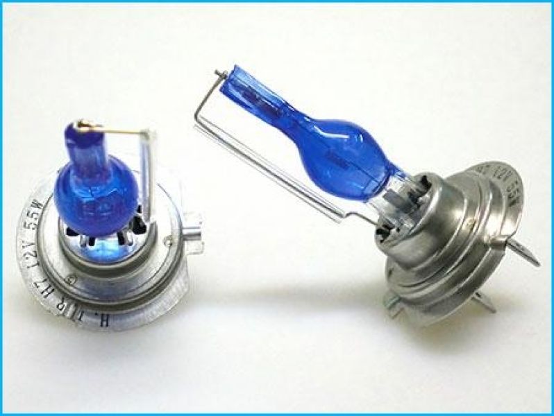

    Ottime lampade. Se non erro ci sono anche le alogene HIR che dicono siano molto potenti

    boh ho solo letto in altri forum che le HIR sono molto efficaci e fanno luce veramente molto simile a Xeno 4700K
