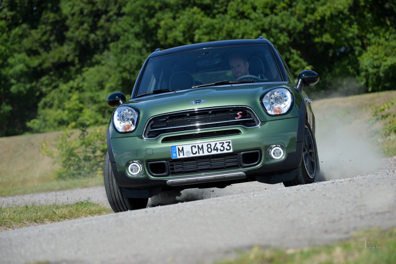

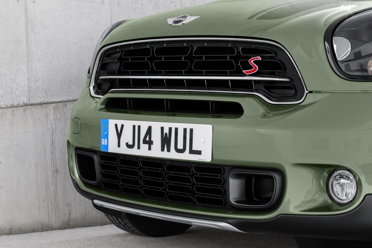

    Ma intendi l'ultimo uscito?
    Perchè se si le diurne che ci sono sono molto diverse delle tue, come puoi vedere da queste foto.

    E allora dovresti averle con quella in foto.

    Chiarezza: tu hai il modello di mezzo, ossia il primo restyling quello con la scritta nel portellone, mentre quello postato da Cippy è il 2nd restyling appena messo in vendita con le luci dlr e la Cooper S da 190cv.
