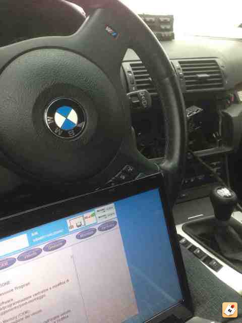

    Grazie Stefano, sono in macchina proprio ora.
    L'errore di comunicazione disturbata lo risolvi eliminando l'antivirus del computer che usi, poi spegni anche il firewall ed infine spegni il wifi.
    Prova e dimmi come va

    Windows 8 (che odio) ma siccome SSS gira su una sua macchina virtuale (direi basata su XP professional) non credo che faccia la differenza. Ovvero se riesci ad installare SSS e gira, la base di partenza non conta. A me sono arrivati due dvd autoinstallanti insieme al cavo della BMcables.com se servono li metto a disposizione.

    Io ho come base di partenza Windows XP, che poi a sua volta SSS gira su macchina virtuale Win XP ....ok ci troviamo...
    Forse l'unica che mi resta da provare è , con centralina climatizzatore accesa come consigliavi di fare te pochi posts fa, e disattivare il WIFI, cosa che non ho fatto.....(avevo disattivato solo firewall, l'antivirus non è proprio presente sul PC) ...
    P.S. Tutte queste operazioni le hai fatte con la chiave in posizione 1? Posizione 2? O motore acceso?

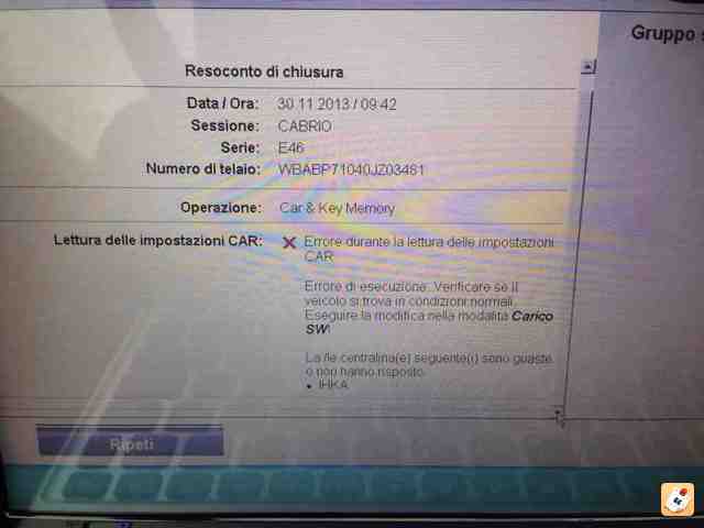

    Il clima acceso è perchè mi dava errore centralina IKHA che è quella del clima automatico, era spento, l'ho messo al minimo e l'errore è sparito. L'errore che dici tu l'ho risolto togliendo firewall e wifi. Ho provato sia con tadio originale che senza radio, nessun disturbo di comunicazione. Prova con chiave in pos. 1 ovvero solo display acceso e fammi sapere a me la prima volta ha funzionato. Attenzione però a non avere spie strane di allarme accese. Io inoltre (non so se serve) avevo porte e finestrini chiusi, luci fuori e abitacolo spente, insomma solo io ed il pc e quasi non respiravo per non fare interferenza :) /emoticons/smile@2x.png 2x" width="20" height="20" />))

    Perdonami, ti dava errore IKHA tramite DIS intendi ?:-k
    Ok per il resto, terrò presente non appena potrò fare le prove del caso! ;) /emoticons/wink@2x.png 2x" width="20" height="20" />

    No con l'SSS quando cerca le centraline montate

    Ero nel menu car & key memory
