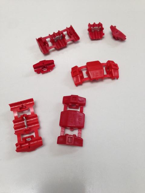

    Grazie manzrik, allora vado tranquillo, tengo le posizioni e con questi in foto prendo corrente in parallelo per i LED?

    Bene, rimontato le posizioni non nelle parabole ma dentro al vano motore, catturato corrente in parallelo per i LED. Non è stato un lavoro veloce ma ne è valsa la pena. Check luci passato, frecce spente e... angel accesi. Sono molto contento, speriamo che durino!
