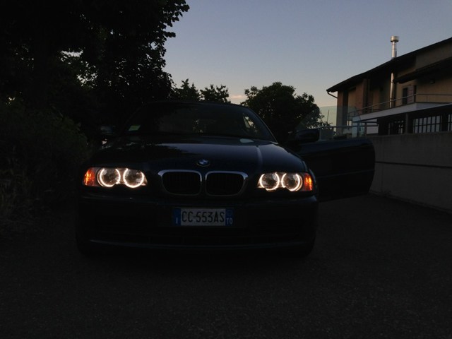

    E poi non ho capito perchè, con in un fanale la lampadina della posizione (prima di montare i LED) e nell'altro fanale i LED montati al posto della posizione, non mi dava errore

    Li volevo più OEM possibile e credo di averli trovati.

    Proprio niente male. Devo decidermi a metterli anch'io al posto di quelli "di serie" dei miei Depo!

    ormai son su da più di un anno e mezzo :D /emoticons/biggrin@2x.png 2x" width="20" height="20" />

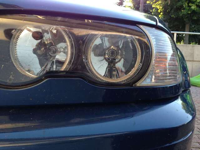

    Domanda: quegli anelli restano interni alla parabola o vanno a battuta sul bordo della cornice? Perchè sulla mia la corconferenza del faro resta leggermente nascosta nella parte inferiore....

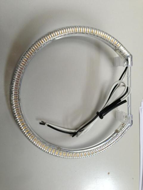

    Il kit arriva dagli USA, presi dal sito ddmtuning.com e la descrizione recita "81 LED angel eyes kit - OEM yellow" li ho scelti proprio perchè composto da 81 LED (li ho contati anch'io per essere sicuro) e per il colore promesso in quanto credo che sulle nostre vecchie e46 il bianco delle ultime serie non si addica, si vede chiaramente che è stato aggiunto dopo (l'effetto è tuttavia molto bello se abbinato ai DEPO xeno che io non ho).
    Come immaginavo, gli anelli hanno lo stesso diametro mentre, smontando il faro, ho avuto conferma che sui fari originali le parabole hanno diametri diversi. Poco male, montati su entrambe le parabole rimangono comunque all'interno, ovviamente in modo più evidente sulla parabola esterna che ha diametro più largo.
    Spero di essere stato chiaro. Unico problema (risolvibile) inaspettato è l'errore del check luci sul quadro. Ora devo capire (con l'aiuto degli esperti di questo forum) se resettare da software (però agendo così devo capire se si spegneranno completamente anche le frecce) oppure aggiungere una resistenza in parallelo (ma di che valore?) oppure lasciare anche la lampadina di posizione nascosta (ma sarà poi la resistenza totale di posizioni e LED troppo alta provocando un altro problema o rottura?)
    Boh, attendo che qualcuno mi "illumini" e nel mentre li tengo così con le frecce accese soft che fa un gran bell'effetto. Ah, ultimo dubbio (magari stasera misuro col tester): con le frecce accese causa errore check luci, ai LED arrivano comunque 12V oppure un voltaggio minore? In fase premontaggio ho provato ad alimentarli a 10V e già si accendevano...
