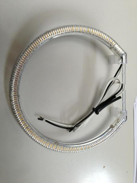

    Arrivati gli angel a LED. Consiglio: il cablaggio che normalmente va alle lampadine di posizione, lo taglio prima della lampadina e collego i fili bianco-nero dei LED oppure "catturo" la corrente lasciando comunque che arrivi anche alle lampadine di posizione? Io non xeno ne DEPO, fari semplici[​IMG]

    non tagliare nessun filo scollega il connettore delle posizioni e inserisci i fili dei led con 2 puntalini piatti ,le lampadine originali puo toglierle del tutto oppure le lasci senza tensionarle
  15. imaligito
    imaligito Primo Pilota
    1.475
    73
    14 Novembre 2012

    Ho smontato la lampadina e relativo connettore, domani in ditta mi faccio fare due aggraffature con gli stessi terminali fast maschio, tanto siam del mestiere, magari metto due gommini o, meglio, recupero anche due connettori uguali :) /emoticons/smile@2x.png 2x" width="20" height="20" />

    quanto li hai pagati gli anelli?
    anche io sono interessato.....

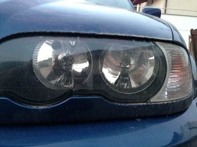

    Montaggio effettuato:
    spenti
    accesi
    e... check luci errore :( /emoticons/sad@2x.png 2x" width="20" height="20" />
