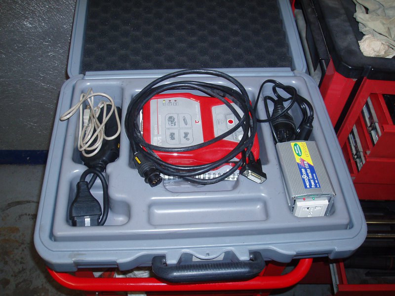

    oggi ho provato con lo smart module di Tecnotest
    a differenza del v-pod mi la la lettura difetti e la misura parametri di tutte le centraline, ma non mi permette di modificare nessun parametro e/o di codificare il modilo luci :evil:

    un sw principalmente nato per cambio lingua su mk3-4...poi ilprogrammatore ha implementato la funzione di codifica dell'ldm,molto utile e l'interfaccia è molto semplice,la vende anche in kit di montaggio...:wink:

    ammesso che il navcoder (con la sua interfaccia resler) riesca ad attivarvi le luci diurne (non lo so!) vi conviene comprare tutto resler + licenza navcoder (una cinquantina di euro in tutto) perche' tanto poi so gia' che dopo qualche giorno che la attivate, la vorrete levare subito quella opzione :mrgreen:

    io il naVCODER LO USEREI NN PER LE DIURNE MA PER ELIMINARE IL CHECK LUCI CHE MI DA UNO SFARFALLIO A LUCI TARGA,SPECCHI,ANGEL E XENO perchè avendo tutti led e lampade a scarica la tensione del check mi fa eccitare tutte queste luci a macchina in moto e selettore a 0,e anche quando giro il quadro in posizione 2...con il navcoder puoi depennare anche questa opzione,controllo a freddo delle varie linee luce...:wink: cmq mi manca la licenza,l'interfaccia ho modificato un obd vag-com:lol:
