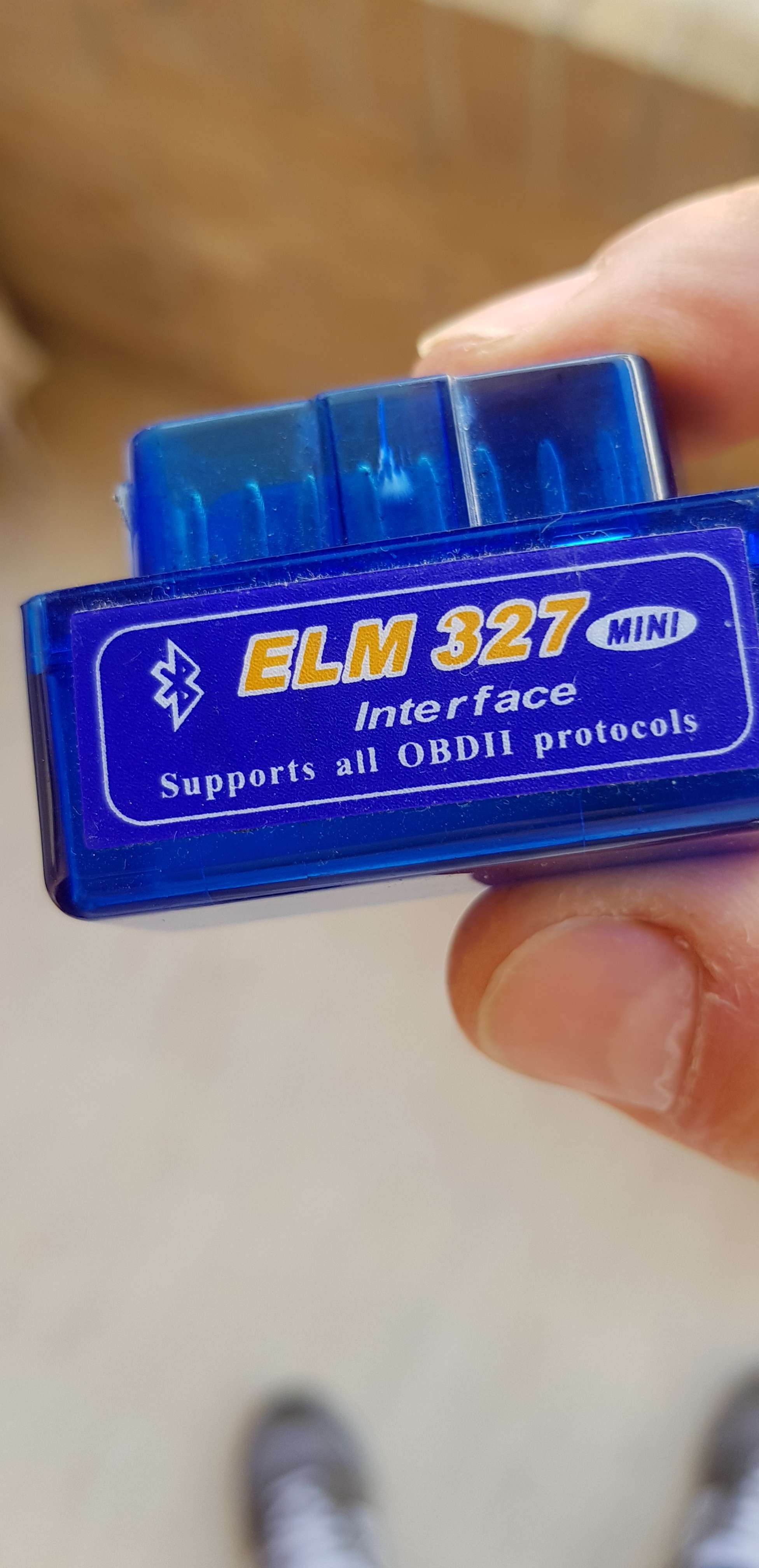

    ho provato a vedere con bimmercode, ma non sono riuscito nemmeno a stabilire la connessione, ho usato questo connettore obd...[​IMG]

    preso enet e via!
