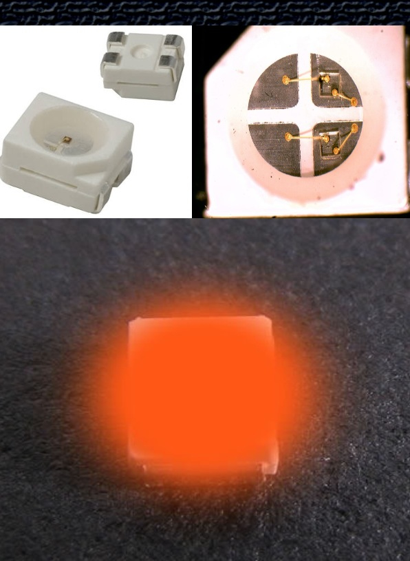

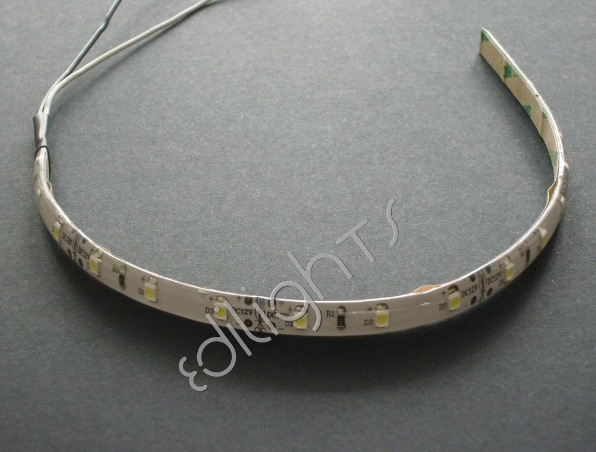

    Avevo pensato a questi tipi di led: [​IMG][​IMG][​IMG][​IMG]
    Qualcuno può aiutarmi a creare questo sogno?

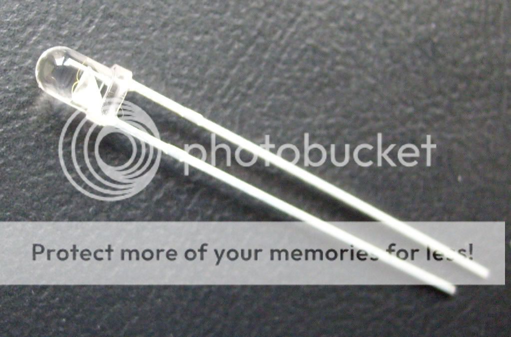

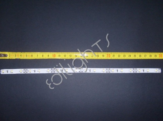

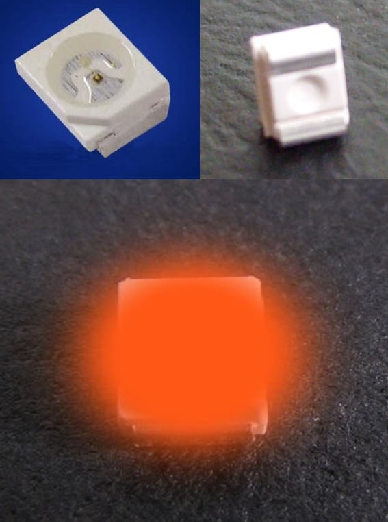

    Led ordinati e arrivati, domani mi accingo a montarli. alla fine ho optato per la strip e per quelli piccoli ho optato per questi:

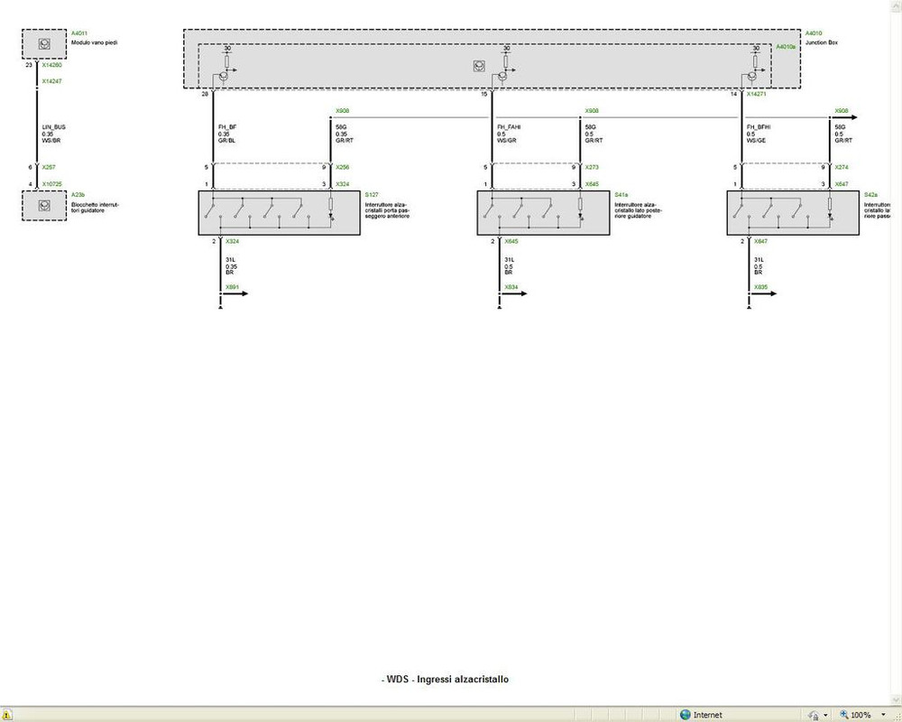

    Ora non mi resta che smontare il pannello e cercare i fili dove attaccarli, ho cercato sul WDS lo schema elettrico e ho trovato questo, può essermi utile per capire quali sono i cavi e capire il colore?
  10. Fede.86
    Fede.86 Kartista
    104
    24 Luglio 2009
    Macerata
    MINI Cooper D R56 LCI
    Ecco la foto dello schema:
    Ultima modifica di un moderatore: 29 Giugno 2013
  11. Fede.86
    Fede.86 Kartista
    104
    24 Luglio 2009
    Macerata
    Peppe 320d ho letto che il filo grigio/rosso è l'illuminazione, solo che c'è ne sono 2 un più fino e uno è più erto..

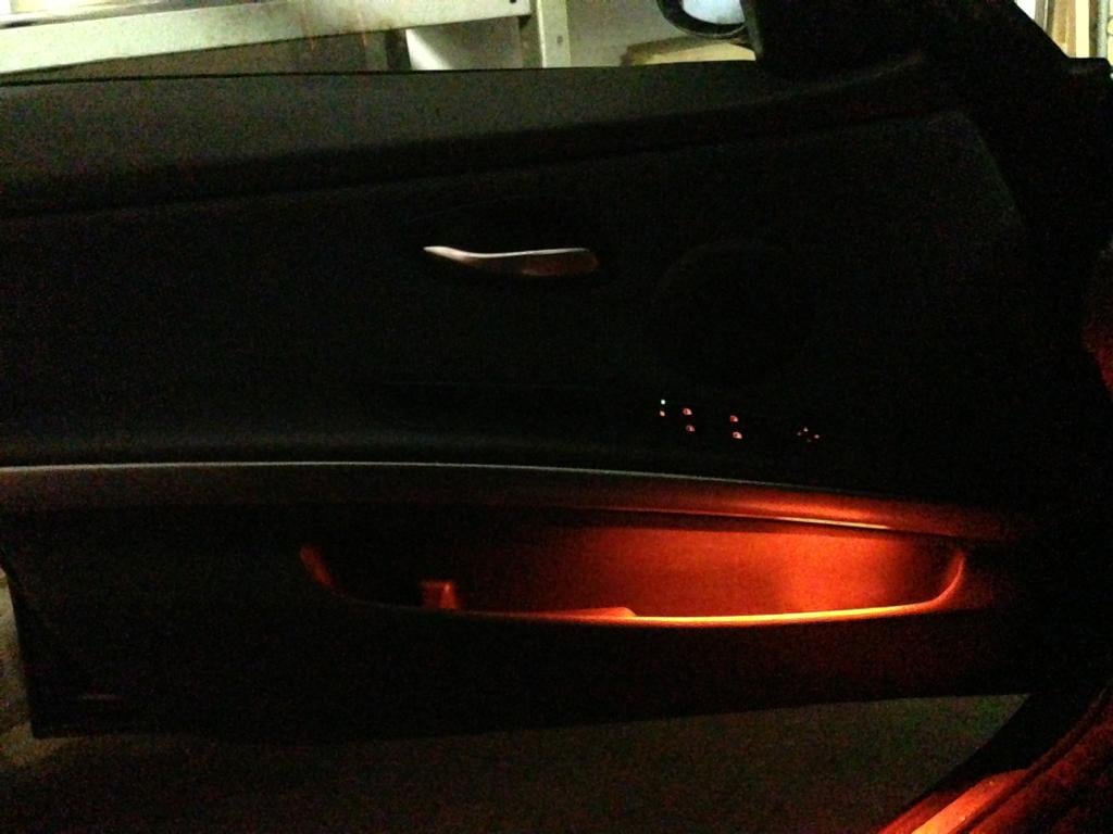

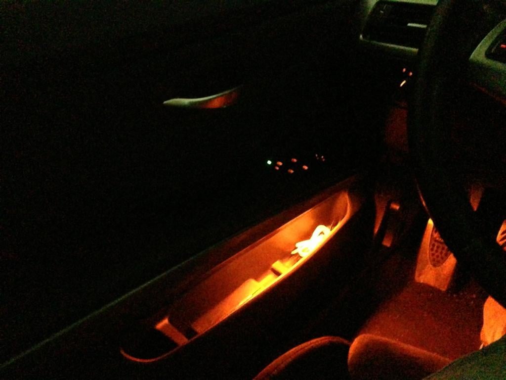

    Sono riuscito a trovare il filo, è quello piccolo rosso/grigio, l'effetto è bello forse troppo luminoso ma mi piace, ora devo mettere il led sulla maniglia e ho pensato anche di illuminare anche il bracciolo all'interno :smile:
