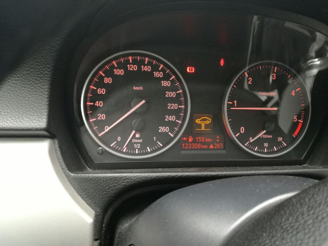

    Premessa: ho già letto alcune discussioni in merito alla spia gialla e le risposte trovate sono state abbastanza diverse fra loro.
    Vi spiego i dettagli.
    Da ieri sera quando apro la macchina con telecomando, i fari anteriori e posteriori NON si accendono più (fino a ieri infatti appena premevo il tasto LOCK ON e la macchina si apriva, i fari si accendevano e rimanevano accesi per circa 10-15 secondi).
    OGGI inoltre è apparsa per la prima volta una spia gialla che raffigura una macchina su un ponte.
    E' un problema di batteria? A qualcuno è successo? La mia è una e92 del 2010 con 122.000km
    Grazie a chi mi aiuterà
    p.s. la macchina marcia normalmente

    Si ti sta abbandonando la batteria

    Grazie per la tua preziosa e prontissima risposta. Spero che con la sostituzione preventiva si risolva tutto. Penso non abbia senso sperare ancora di andare avanti. Prima la cambio e meglio è, no? ciaooo

    Si dopo 6 anni ci sta

    Se vuoi fare una prova, inserisci la chiave SENZA accendere l'auto, quindi solo con il navi che si accende...dopo 1/2 minuti massimo ti uscirà fuori il gong con l'avviso della batteria scarica..

    cambio batteria prevede la codifica , niente di che va solo inserito nell'ecu della macchina il montaggio della nuova per fargli cambiare i tipi e modi di ricarica. quindi se la cambi tu devi trovare che ti fa poi la codifica, se vai in bmw se la vedono loro.

    Solo se cambi tecnologia o amperaggio necessità di codifica, se mantieni le stesse caratteristiche è consigliato solo un reset dei parametri

    Il problema non lo hai subito ma la batteria verrà gestita in maniera errata (credendo sia di un amperaggio diverso) con conseguente decadimento precoce (se ti va bene)

    Peppe , il reset non si può fare da BC quindi sempre o PC o telefono va detto alla macchina della nuova batteria. Codifica intendevo questo non proprio il vero lavoro di una codifica
