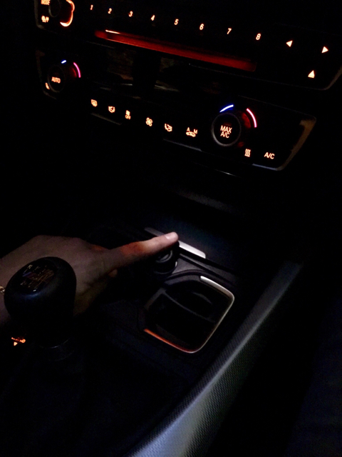

    Fatto [emoji4]

    Luce led vano accendisigari
    Ahahah ! [emoji23]
    Anche io ho optato per la luce bianco/ambra contemporaneamente, ma nelle prossime sere deciderò se tenere solo ambra che da più calore. Ad ogni modo ho collegato entrambi sotto quadro, potevo prendere i fili per farlo andare con le impostazioni del menù ma mi sembrava poco sensato visto la grandezza/luminosità dei led in questione.
    Prossimo step, stesso led accendisigari, nel bracciolo dove non abbiamo illuminato nemmeno la porta usb [emoji31]

    [MENTION=67890]simo9[/MENTION] ma il Led lo hai dovuto prendere perché non c era nella parte di ricambio che hai comprato per effettuare L up grade?? Quanto lo hai pagato? Va bene anche per f30-31 ?
    Grazieeeeee :) /emoticons/smile@2x.png 2x" width="20" height="20">
  13. simo9
    simo9 Kartista
    115
    31
    21 Febbraio 2017
    32.969
    420d f36 msport
    Io ho preso il led come indicato nei post precedenti con quel codice
    Su f20 c'è un alloggio dove ci va ad incastro
    Costo non ricordo 7/8€

    ciao simo9, ho comprato anche io il LED in questione... sai dirmi come posso fare con il cablaggio??
  15. simo9
    simo9 Kartista
    115
    31
    21 Febbraio 2017
    32.969
    420d f36 msport
    Io avevo recuperato dei pin da un vecchio cablaggio, poi con un test ho provato su una batteria i colori Ambra e bianco con il negativo :)

    Di dove sei? hai modo di aiutarmi?? ahahahaha
  17. simo9
    simo9 Kartista
    115
    31
    21 Febbraio 2017
    32.969
    420d f36 msport
    È davvero semplice !
    Sto in Toscana, quando non lavoro
