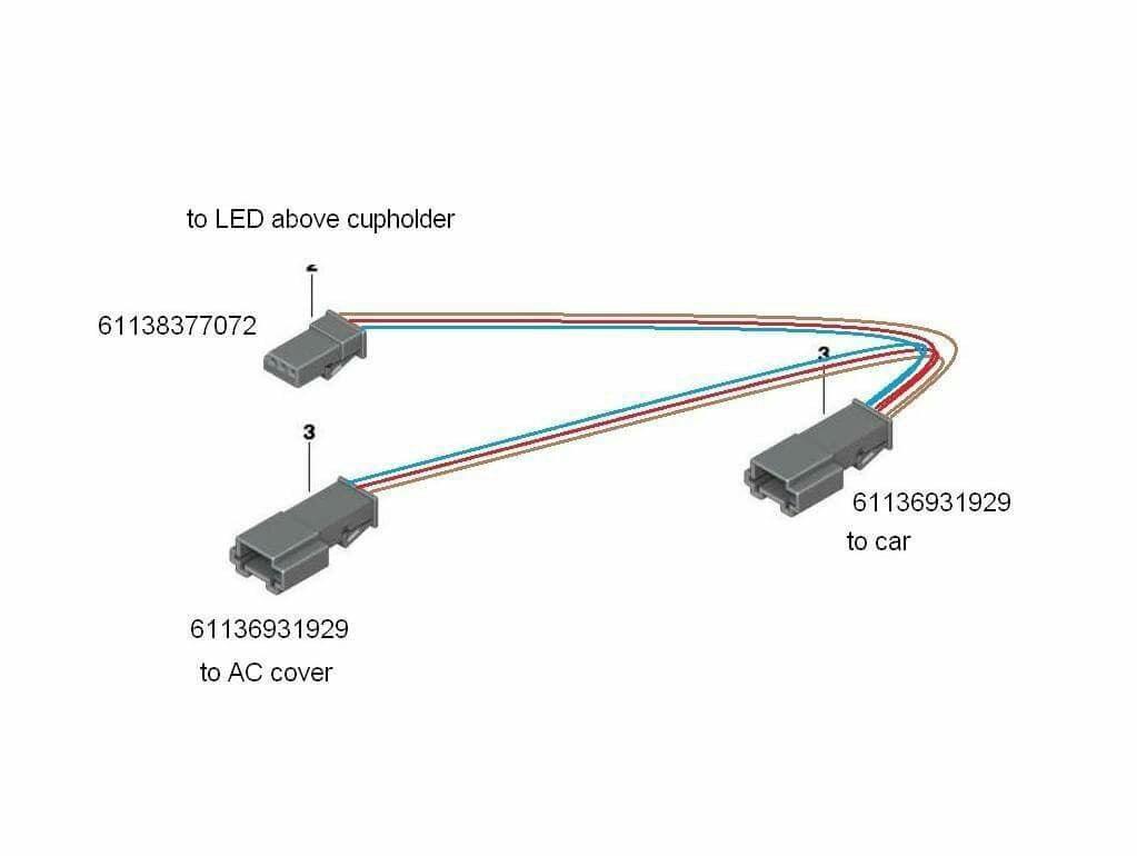

    Il cablaggio dovrebbe essere gia presente se hai il pacchetto luci..
    Io ho creato una y per poter collegare a quello spinotto la mascherina illuminata.. vedi se puo essere d aiuto

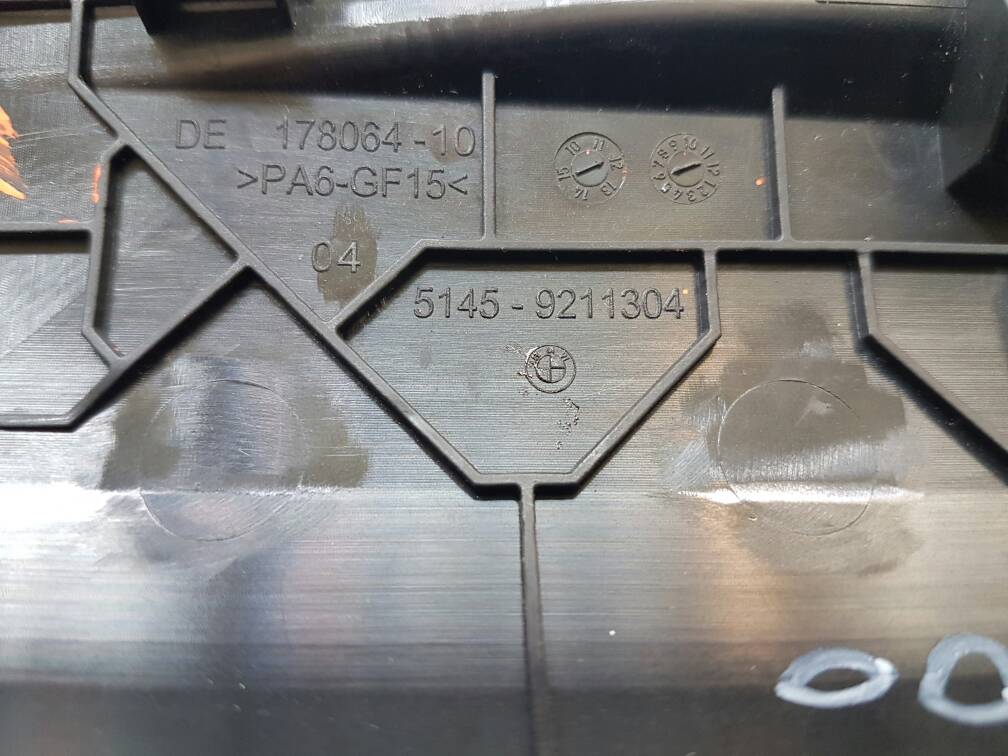

    Da quello che ho capito...chi ha il pack fumatori non ha il led li sotto..
    Io ho una Msport pre lci..pacchetto luci..ma non ce l'ha..
    Guarda il codice è questo..

    BMW 120d Msport
    Mi sei stato più che utile Dany..grazie mille!!!!!

    Ma il cavetto a y delle immagini precedenti si trova in BMW?
  20. Dany81ta
    2.744
    68
    22 Febbraio 2014
    21.241.763
    bmw f30 320d sport
    No bisogna costruirlo..
