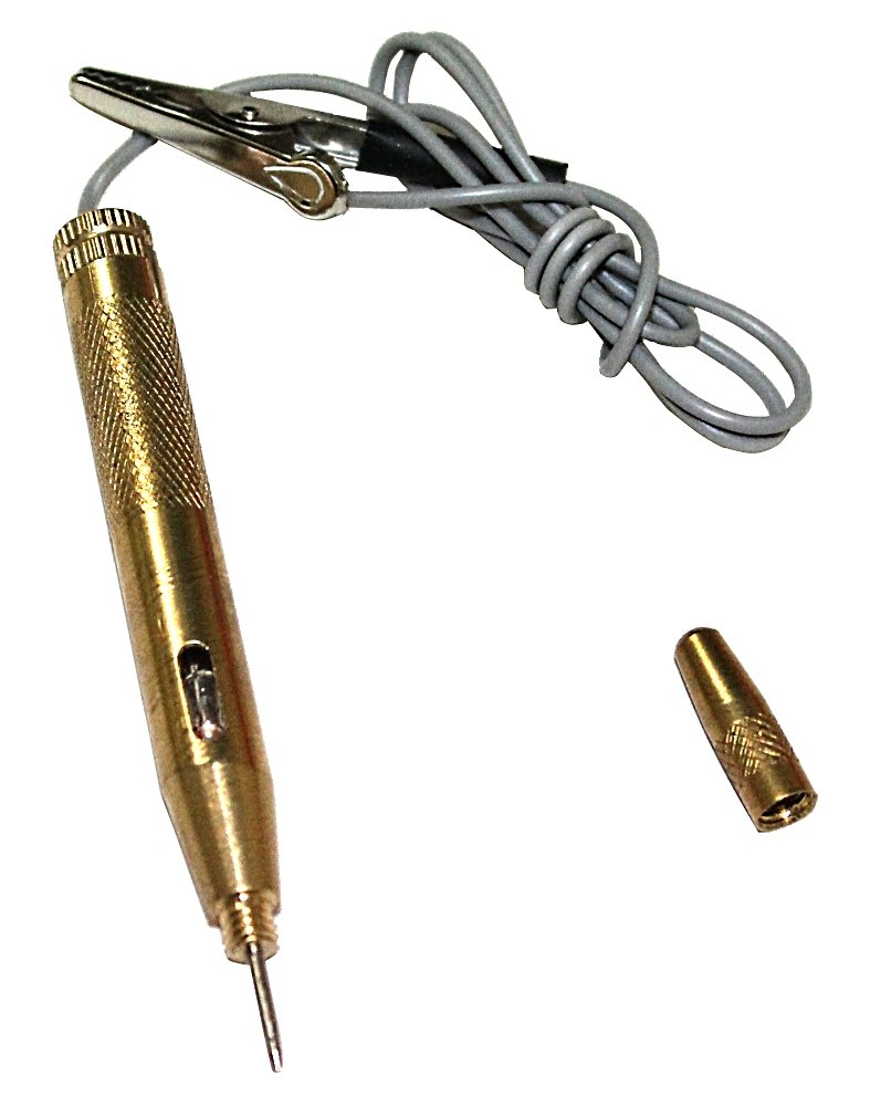

    Il microswitch dovrebbe essere questo:
    https://www.ecstuning.com/b-genuine-bmw-parts/microswitch-ring-bu/54377228585/
    L'auto dovrebbe averne due uno a sx e uno a dx.
    Quello che ci interessa è quello di sinistra.
    Dovrebbe avere un connettore a tre fili: bianco/verde; bianco/marrone e marrone.
    Se lo trovi stacca il contattore.
    Con una lampada spia tipo questa
    https://images-na.ssl-images-amazon.com/images/I/61It9iskeCL._SL1000_.jpg
    collegata a massa devi andare a toccare il PIN dove arriva il cavo bianco/marrone.
    Se la lampada del bagagliaio si accende allora il pezzo difettoso è il microswitch.
    Prendi il codice che ci dovrebbe essere scritto sopra e lo ordini.
    Nel frattempo lascia collegato il vecchio perché il terzo filo va a dare qualche consenso ( non ho approfondito cosa ).
