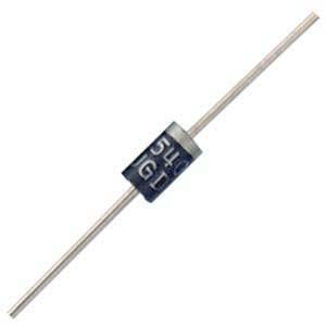

    Quoto, aggiungerei un semplice diodo e un elettrolitico subito dopo il fusibile.

    Prenderò coraggio e installerò le dovute precauzioni per evitare il peggio.
    Peppe il diodo che mi consigli, ha un valore o chiedo un diodo elettrolitico e basta?

    [​IMG]diodo 2Ampere
    [​IMG]condensatore 1000uF 25v

    Lunedì li compro e poi chiederò lumi sul collegamento.

    Il condensatore mettetelo dopo il diodo, non prima! Altrimenti a che servirebbe il diodo? ;) /emoticons/wink@2x.png 2x" width="20" height="20" />
